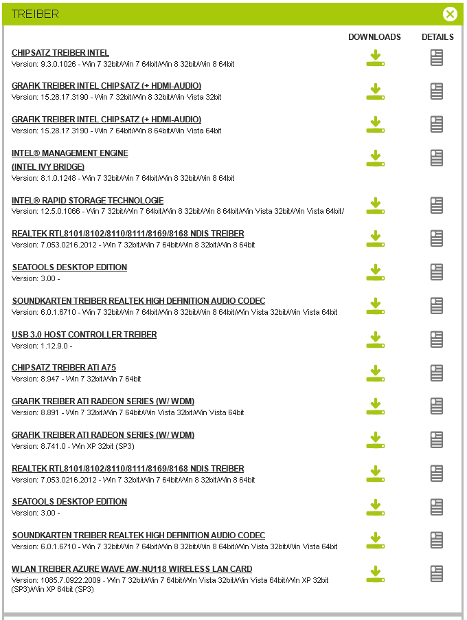

Gebe ich bei der Volltextsuche auf der medion.com Seite MD-8370 ein, so bekomme ich folgende DLs angeboten
Mach ich mich jedoch auf die Suche und suche nach einem Akoya P 4210 D so komme ich auf diese ALDI-Webseite http://aldi.medion.com/md8370/sued/ und mir wird angezeigt, dass das Gerät ein AMD-basierendes ist.
Warum bekomm ich dann auf der Medion-Webseite Intel-Treiber für nen AMD-basierendes Gerät angezeigt ...
Da das Gerät AMD-basierend ist, mein persönlicher Vorschlag wäre, dass du diese Treiber http://support.amd.com/us/gpudownload/windows/Pages/raid_windows.aspx#2 (die oberen 'AMD Chipset Drivers') runterlädst und installierst.
