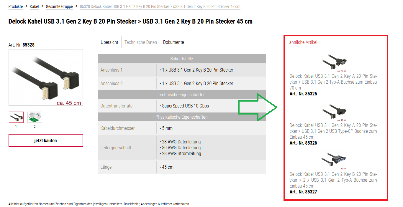

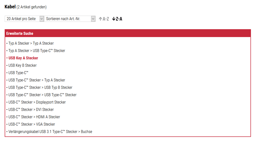

Schau mal bei Delock Produkte
https://www.delock.de/produkte/G_85328/technische_details.html
kevlar
- März 2007
- 1.149
@Ponderosa das wird vermutlich auch nicht gehen, da beide Stecker „Male“ sind.
@ivans89 Es scheint aktuell keine Verlängerung Male <> Female hierfür zu geben. Du könntest einmal prüfen, ob die ganze Einheit ausgetauscht werden kann:

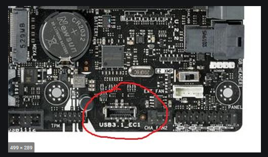

Ponderosa schrieb:@kevlar
Man sieht ja nur den Ausgang am Gehäuse. Man sieht nicht, wie es am Mainboard ist. ( oder ich kenne die Anschlüsse nicht)
Und es gibt da ja nicht nur den einen Kabel. Und rechts sind noch andere Kabel abgebildet.
