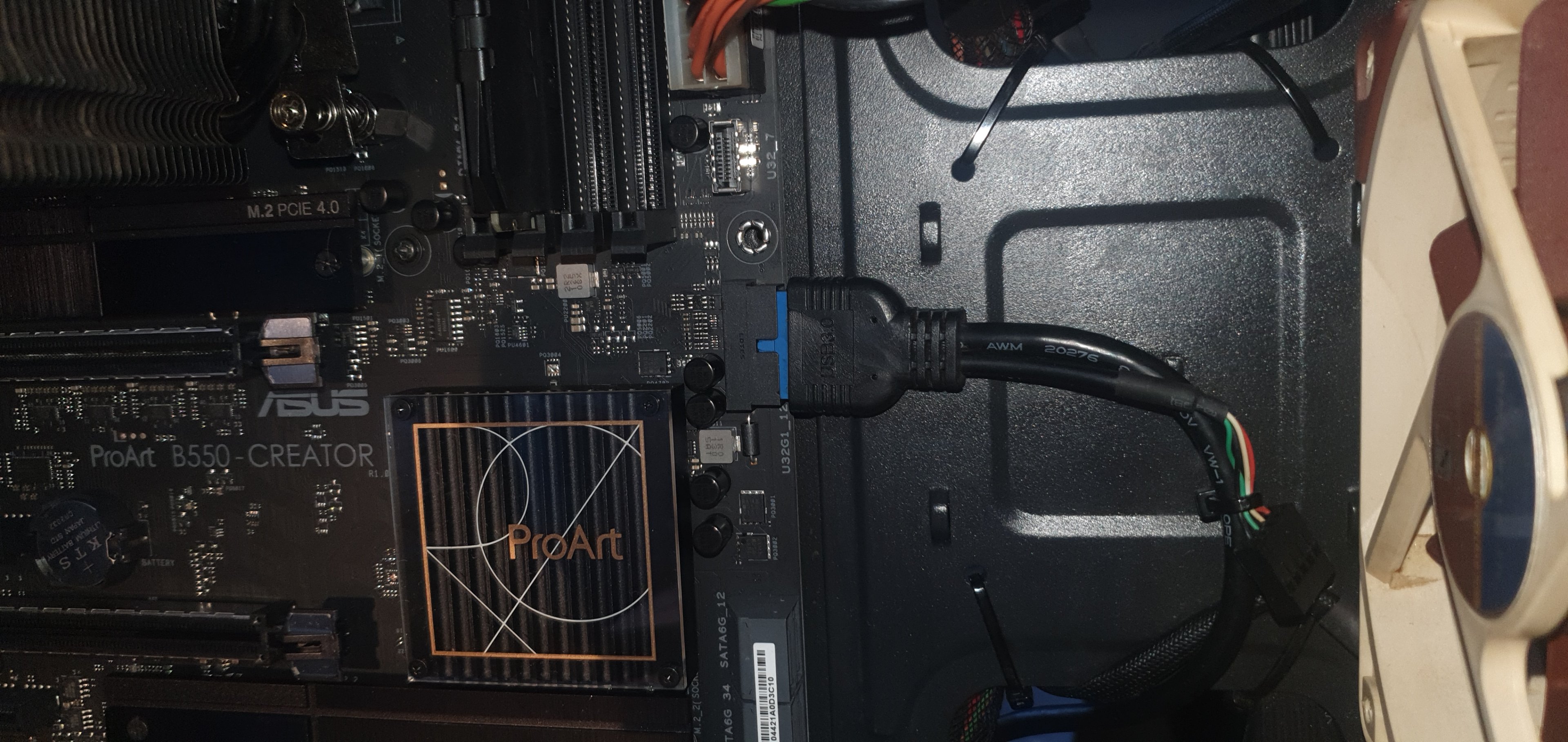

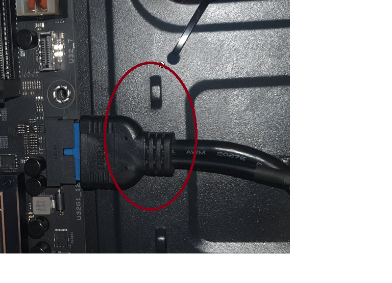

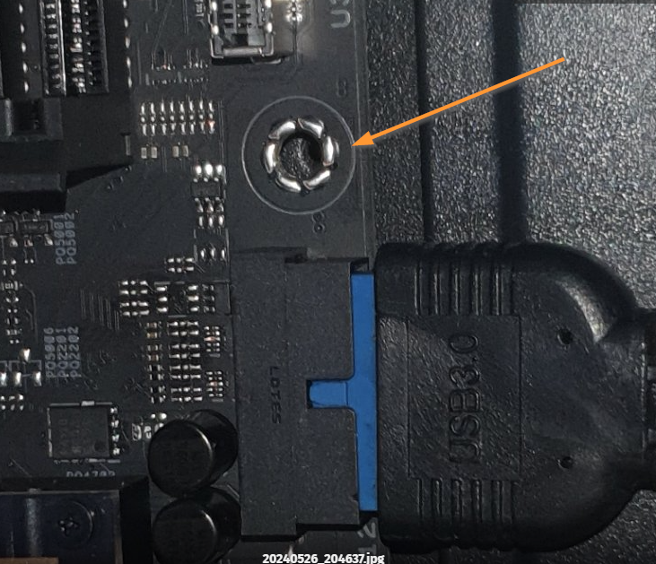

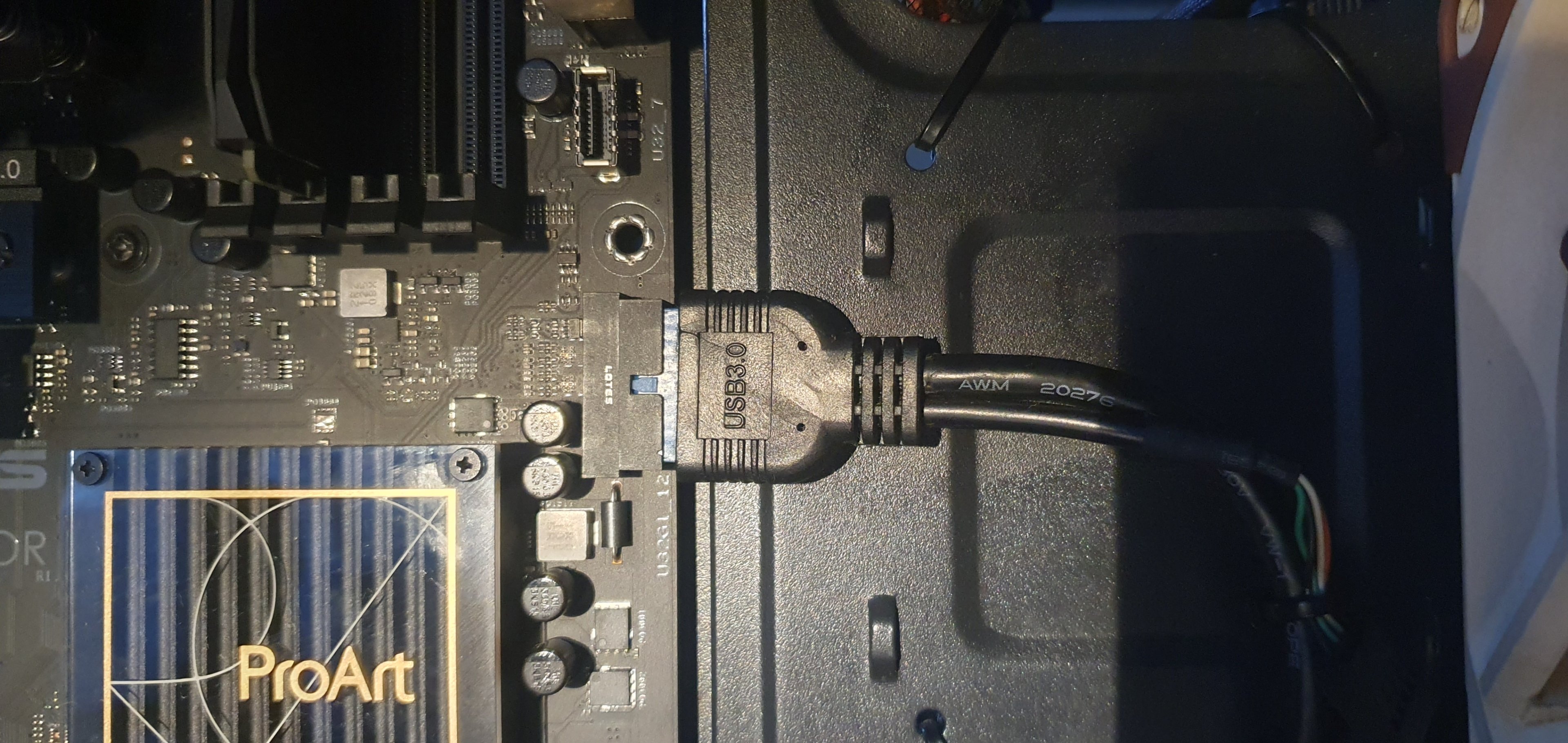

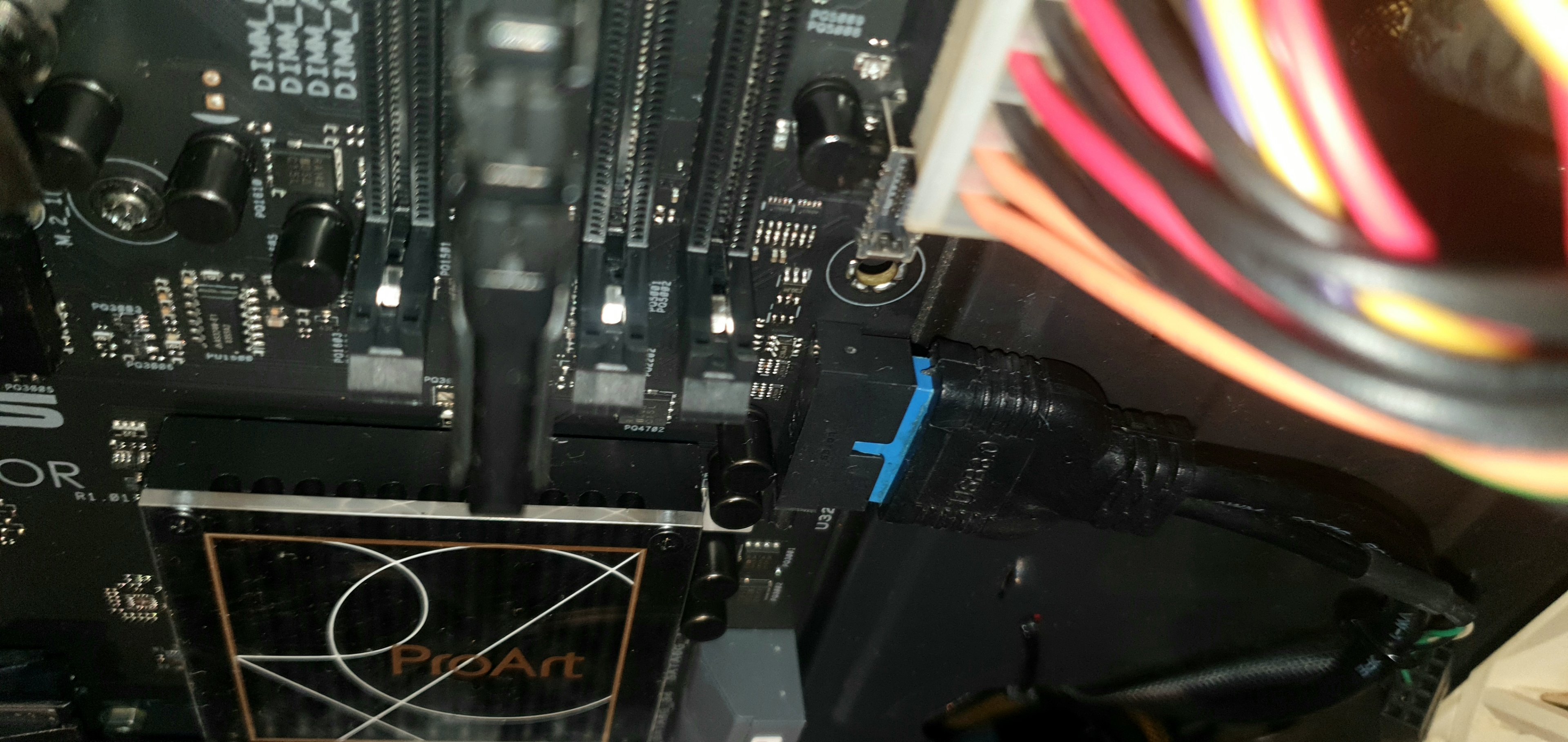

Hallo. Da mein altes B450 angefangen hat zu spinnen, möchte ich es nun sicherheitshalber ersetzen.
Allerdings macht das Case jetzt Probleme.
Die USB 3 Anschlüsse sind im Gegensatz zum B450 nicht mehr unten, sondern zur Seite gewandert, und der stecker wird nun auch seitlich eingesteckt.
Zu allem Überfluss befindet sich an der Stelle im Case eine Erhebung für eine SSD, so daß der Stecker leicht abgewinkelt wird, und somit den Anschluss leicht unter Spannung setzt.
Das finde ich suboptimal, da ich befürchte, daß dies mit der Zeit Schäden am MB verursachen könnte.
Frage: ist das ein Problem und wenn ja: wie löse ich das (ohne ein neues Case zu kaufen ;-) )
  • Überlegung 1: ich würde ich mir einen Winkeladapter besorgen, weiß aber nicht, ob das zusätzliche Probleme wie Übertragungsfehler oder Instabilität mit sich bringen könnte
  • Möglichkeit 2: evtl längere Abstandshalter fürs MB, wodurch es aber eng für den Turmkühler werden könnte, und ich habe auch wenig Motivation, wieder alles auseinanderzubauen.
  • Ich versuche das Blech an der stelle mit einem Hammer auszubeulen.
Der Anschluss ist aber voll eingerastet, also könnte ich es zur not auch erst mal lassen.
Bilder anbei, ist aber auch eine blöde Stelle zu fotografieren.
Aber vllt kann man anhand der Schatten abschätzen wie ausgeprägt der Winkel ist? 20240526_205537.jpg20240526_204823.jpg20240526_204637.jpg

Skudrinka schrieb:
Hmm?
Wie genau soll mir Kabelbinder dabei helfen, den den Druck, den das Case von unten auf den Stecker ausübt, zu verringern?
Maviba schrieb:
Habs oben editiert.
War zu schnell gewesen :)

Da gehoert was drunter? Bringt eventuell den 1/10 mm. 🤷‍♂️

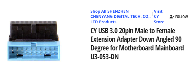

Ansonsten bliebe noch solch ein Winkeladapter.
Reaktionen: cosmo45, RaptorTP und Maviba
Sieht für mich eher danach aus, dass der Stecker unter Zug durch das Kabelgewicht steht. Würde da maximal einfach eine Entlastung durch einen Kabelbinder strapzen.
Da wird aber auch ohne Kabelbinder nix kaputt gehen
Sind da nirgendwo Abstandshalter unter dem Board oder nur da am Usb Anschluss ?
Da fehlt noch einiges. Ich bin ja gerade noch am bauen ;-)
Ich habe vergessen, zusätzliche Schrauben zu kaufen. Deswegen ist es derzeit mit nur mit 6 statt 9 Schrauben befestigt, und an Stellen, wo viel Gewicht auf der Platine
Aber da der Rechner ohnehi liegend betrieben wird. Sollte das kein Weltuntergang sein.
Zur Not kauf ich die Schrauben noch nach, zusammen mit einem etwaigen Winkeladapter.
@Maviba
Das hat @BFF nicht gemeint. Da fehlen die Abstandshalter! Die bringen noch mal einen halben Zentimeter oder so.
Schalte das Board ohne die nicht an. Da sind bloße Kontakte/Lötstellen auf der Rückseite. Wenn die durch den Lack des Mainboard Trays piksen hast du einen schönen Kurzschluss, der die den Tag versaut. Und die darauffolgende Woche wahrscheinlich auch.
Reaktionen: Maviba, BFF und coasterblog
Jeweils an den Ecken, in der Mitte und unter dem Turmkühler.
Wenn da die Abstandshalter fehlen hast du zum einen die Lösung für dein Problem (sehr wahrscheinlich) und auch nicht Rauchwolken beim Einschalten. Bitte kontrollieren und teile uns mit was da los ist.
edit: ok, hat sich um 2 Sekunden überschnitten.
ist aber immer noch Murks. Du mustt genug Abstandshalter haben im Lieferumfang.
Aber nicht an der Stelle auf dem Bild. Das Mainboard biegt sich wohl durch. Hoffe, dass das keine der kleinen Leiterbahnen beschädigt hat.
So, kleines Update:
Da die Platine außerordentlich schwer und verwindungssteif wie eine Schieferplatte ist, und ich die (sechs) Abstandshalter so verteilte, das nichts passieren sollte, habe ich es riskiert, den PC dennoch zu starten, da ich ihn momentan dringend brauche.
Lief zum glück auf Anhieb, und bis jetzt noch ohne Probleme.
Ich habe mich jetzt für den Winkelstecker entschieden, und die 3 fehlenden Abstandhalter und Schrauben werden dann natürlich gleich mit ersetzt.
Danke, für die schnellen Antworten :-)
