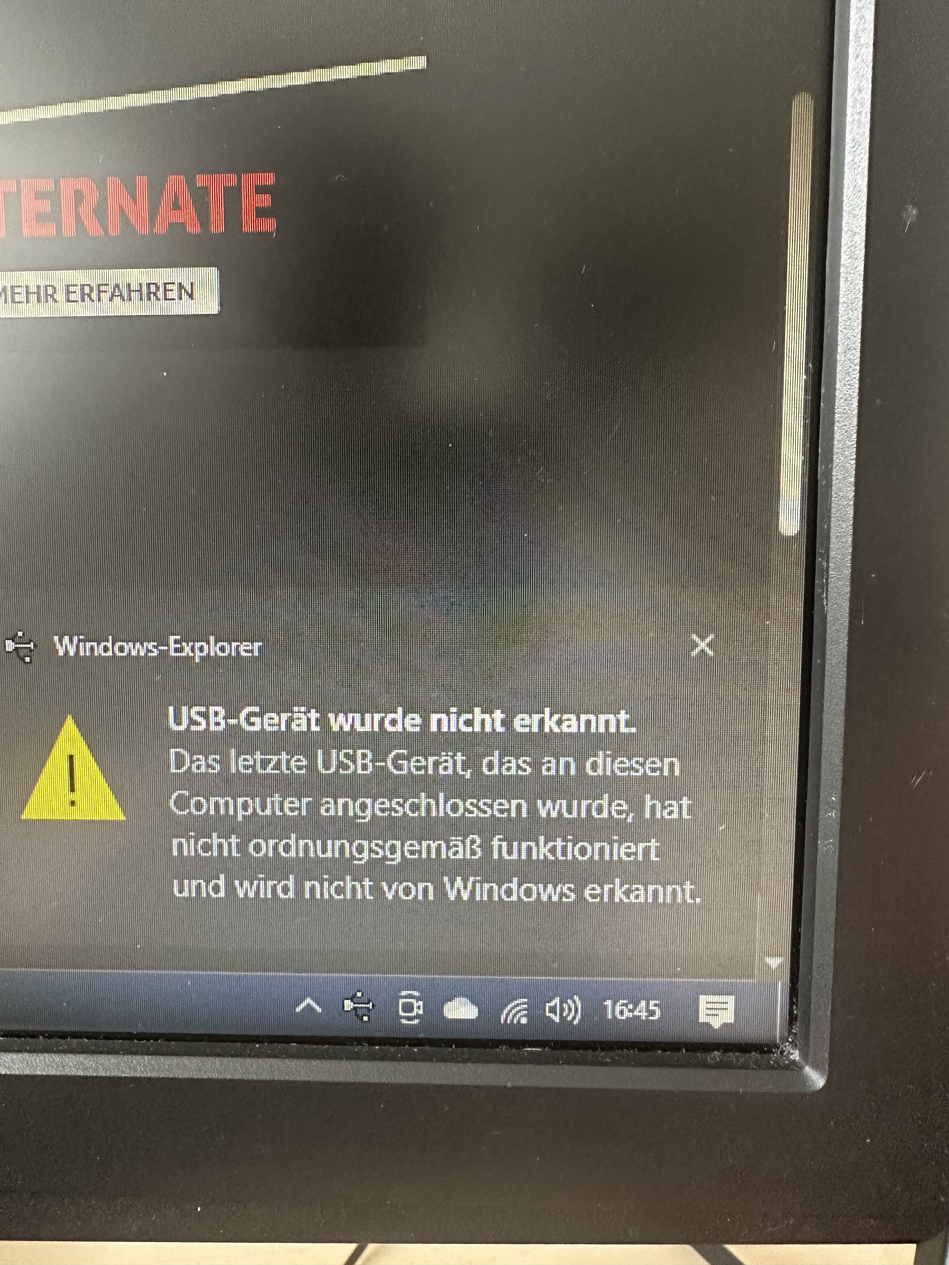

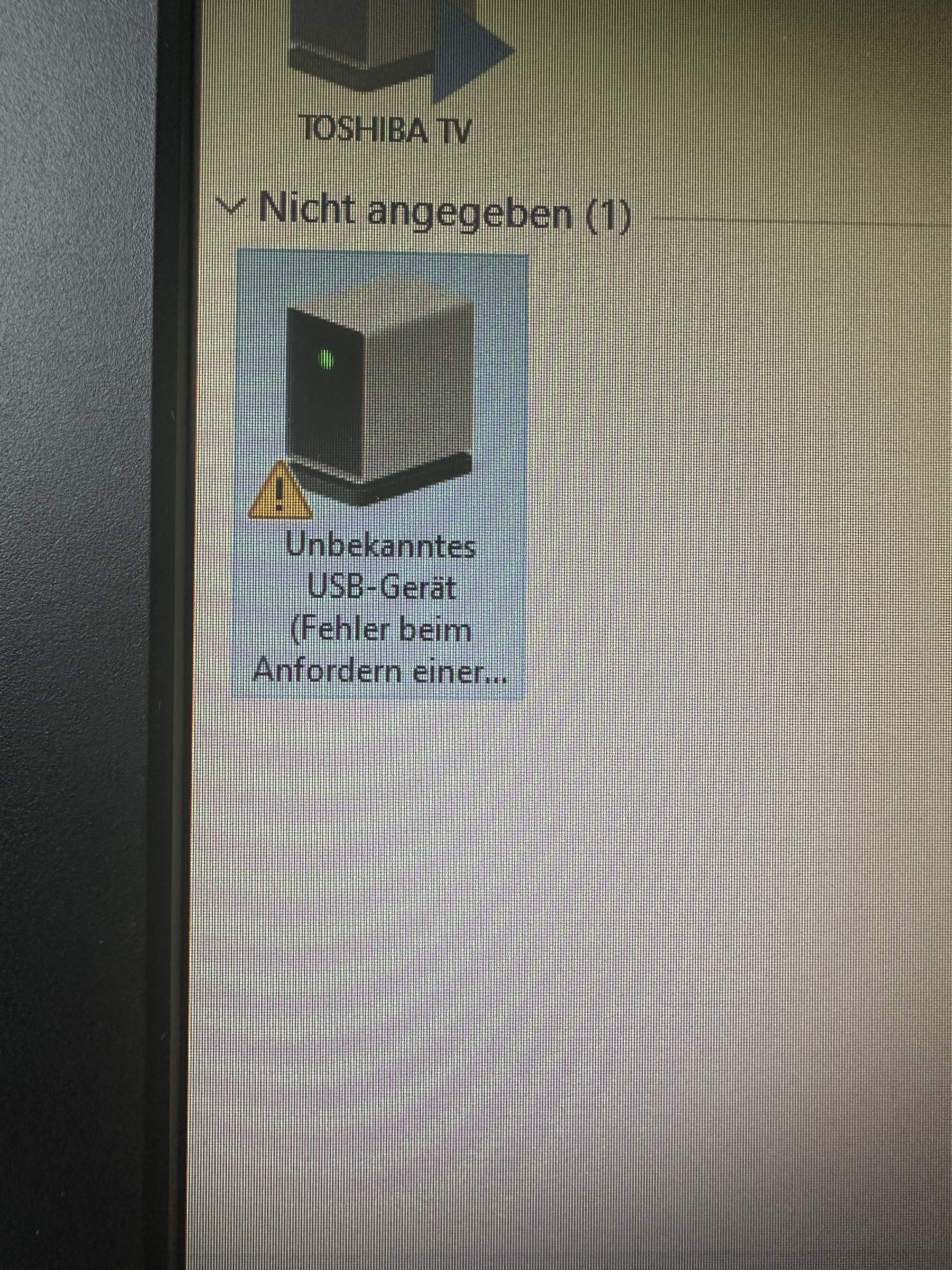

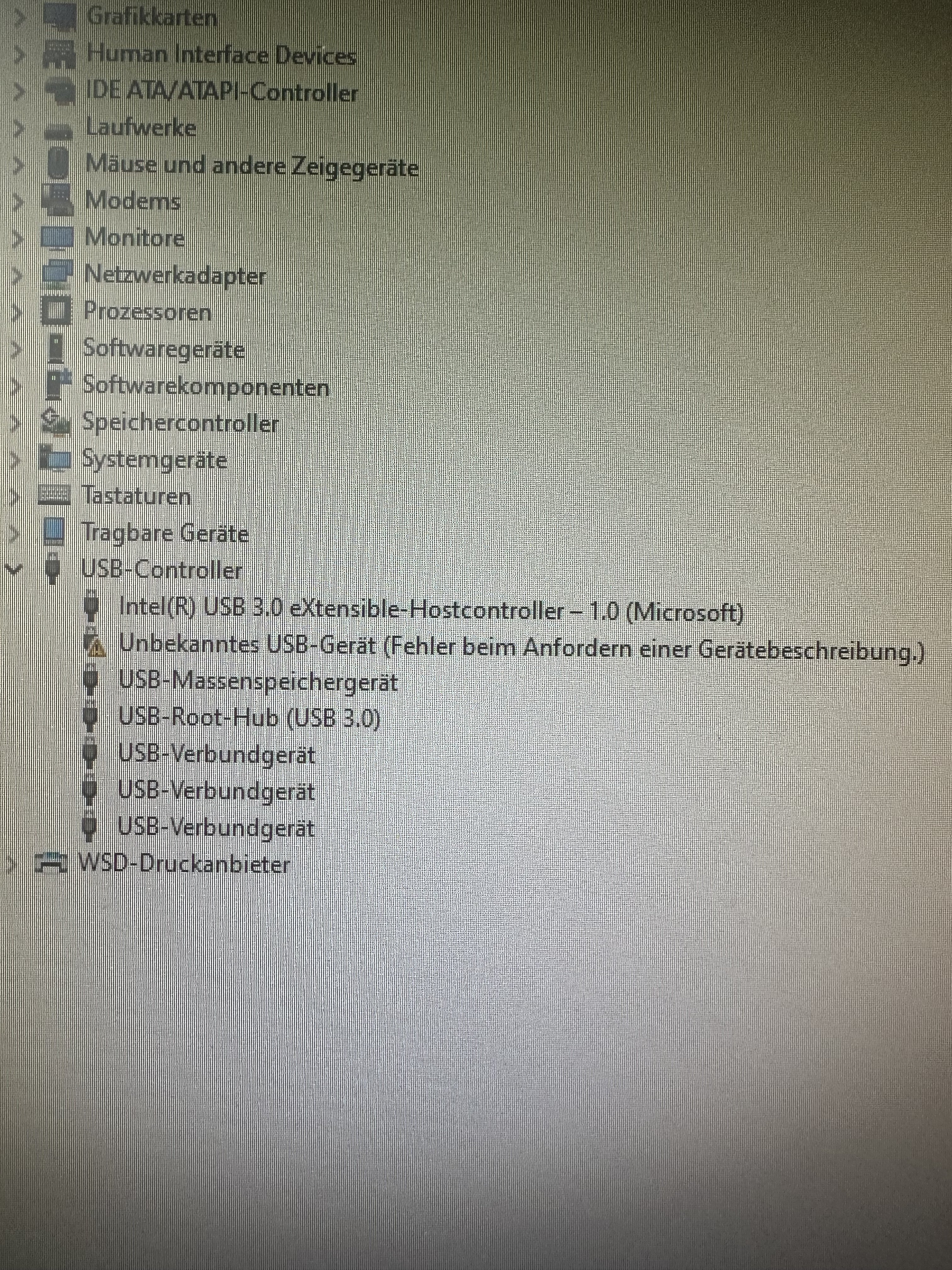

Nachtrag:
Folgende Bilder sind soeben entstanden und bei angestecktem Phone:

Im gerätemanager alle usb-Root-hub Rechtsknicken und den Haken „stromsparen…“ abwählen. war mal bei win7 so ein Trick.
