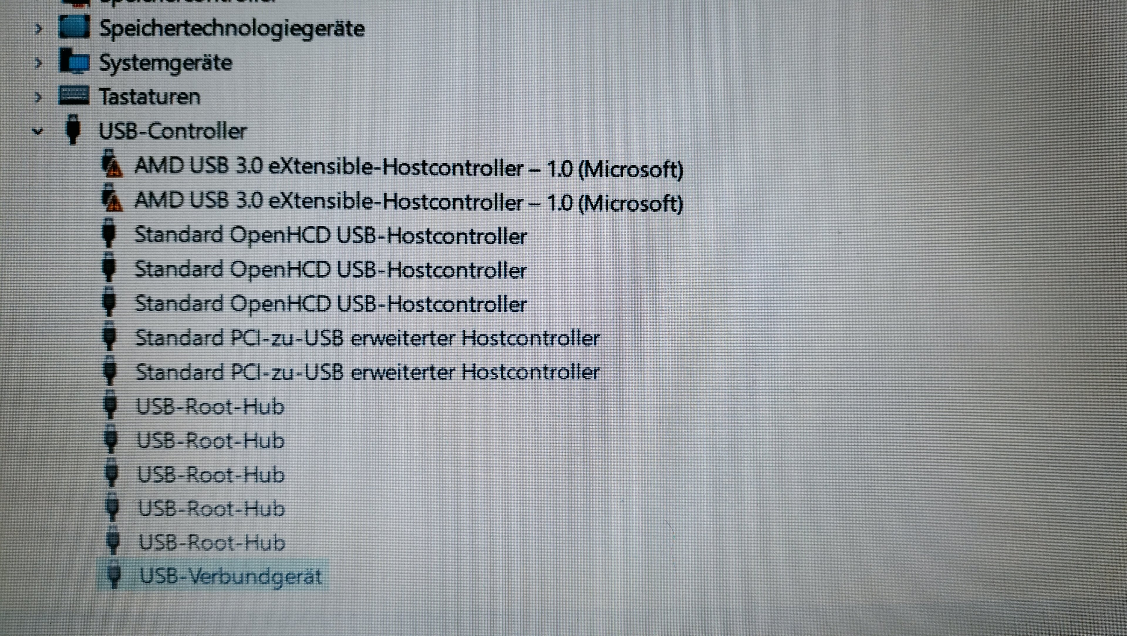

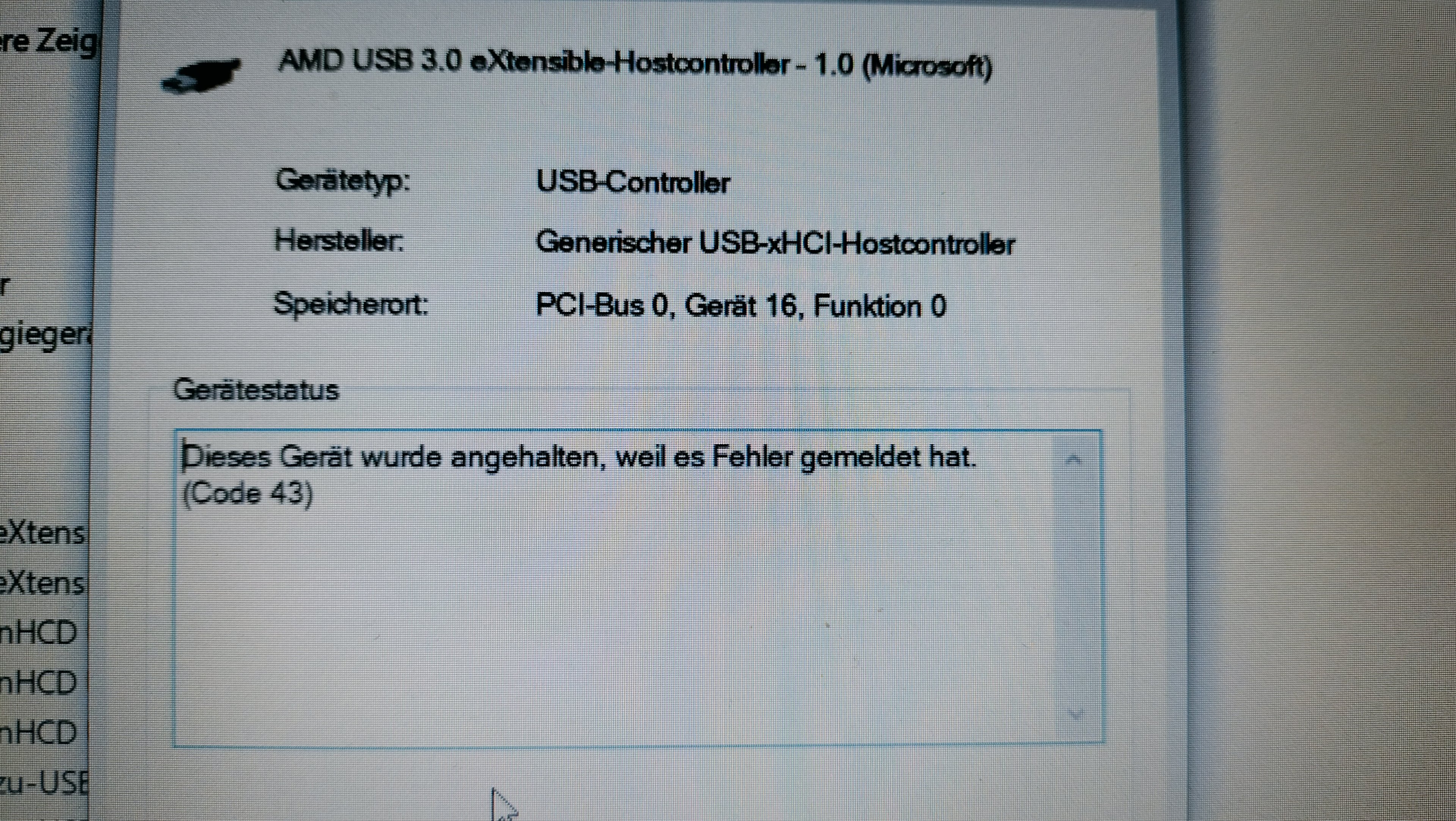

Mein Laptop hat 3 USB Anschlüsse, aber keiner erkennt einen USB Stick als Speichermedium oder einen Drucker. Lampen z.B., die über USB angeschlossen werden, bekommen aber Strom.

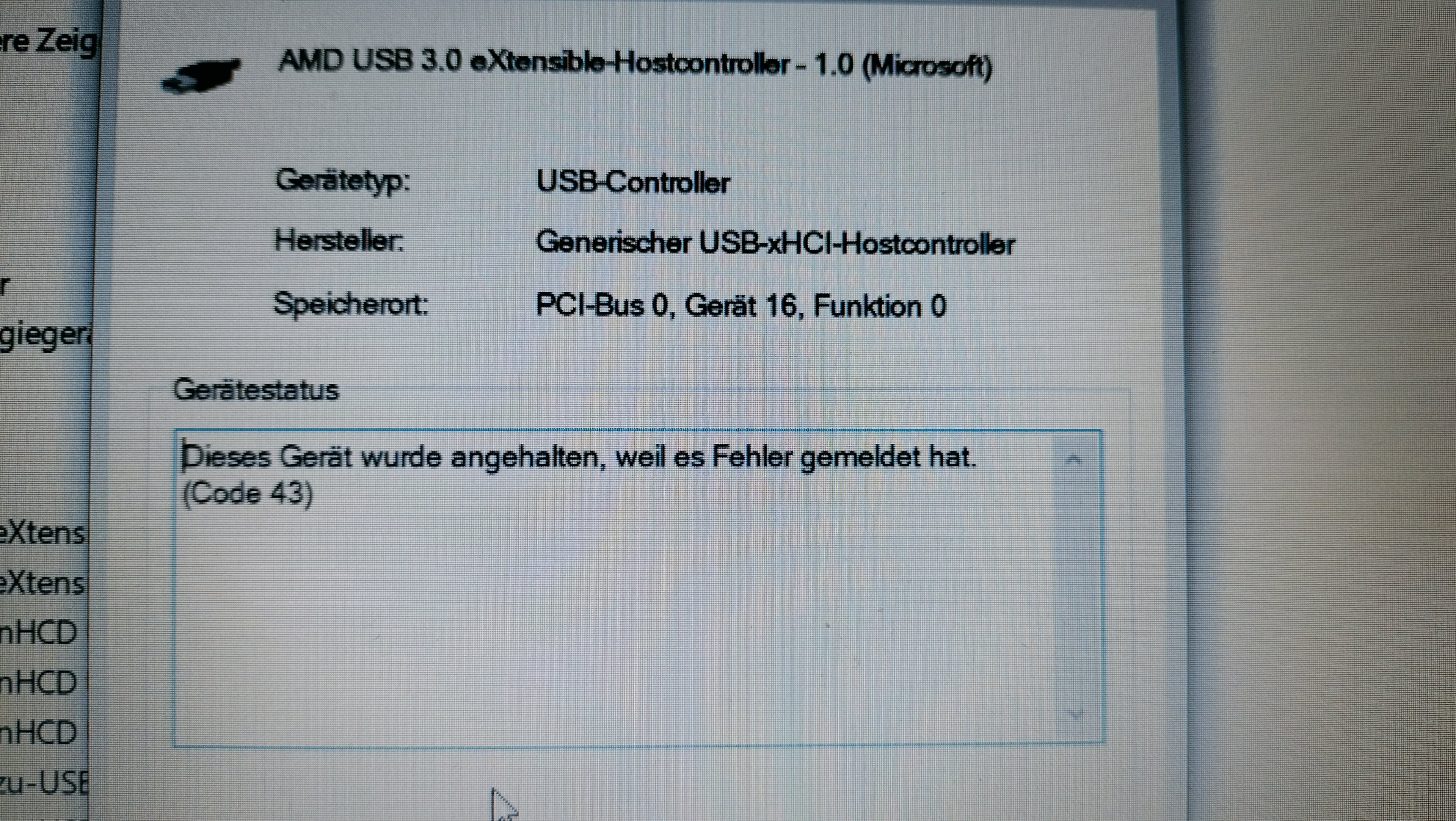

Ich habe nun schon das neuste Win 10 Home Update (Version 22H2) und auch (laut System) aktuelle Treiber. Der Geräte-Manager sagt Fehler Code 43. Alle Versuche, den zu beheben, haben auch nicht geholfen.
Nun weiß ich nicht weiter, wie mein Laptop wieder einen Drucker erkennen kann.
Lohnt es sich den Laptop platt zu machen und Win 10 neu aufzuspielen? Oder gibt es wohl eine einfachere Lösung ?
Vielen Dank schon mal für eure Hilfe 😊
Hallo, versuche mal den Treiber zu "deinstallieren" für gewöhnlich sollte Windows den Treiber neu nachinstallieren.
eine möglichkeit die öfters vorkommen mag als einem lieb ist:
-> zu viele verschiedene usb fähige geräte an diesem port angeschloßen
-> in zu kurzer zeit (keine ahnung warum ist aber so) -> konnte ich selbst reproduzieren
-> treiber verabschiedet sich im system
was bei mir abhiolfe geschafft hat -> GM öffnen -> unter usb-controller die einheiten deinstallieren und neu nach installieren.
Reaktionen: omavoss

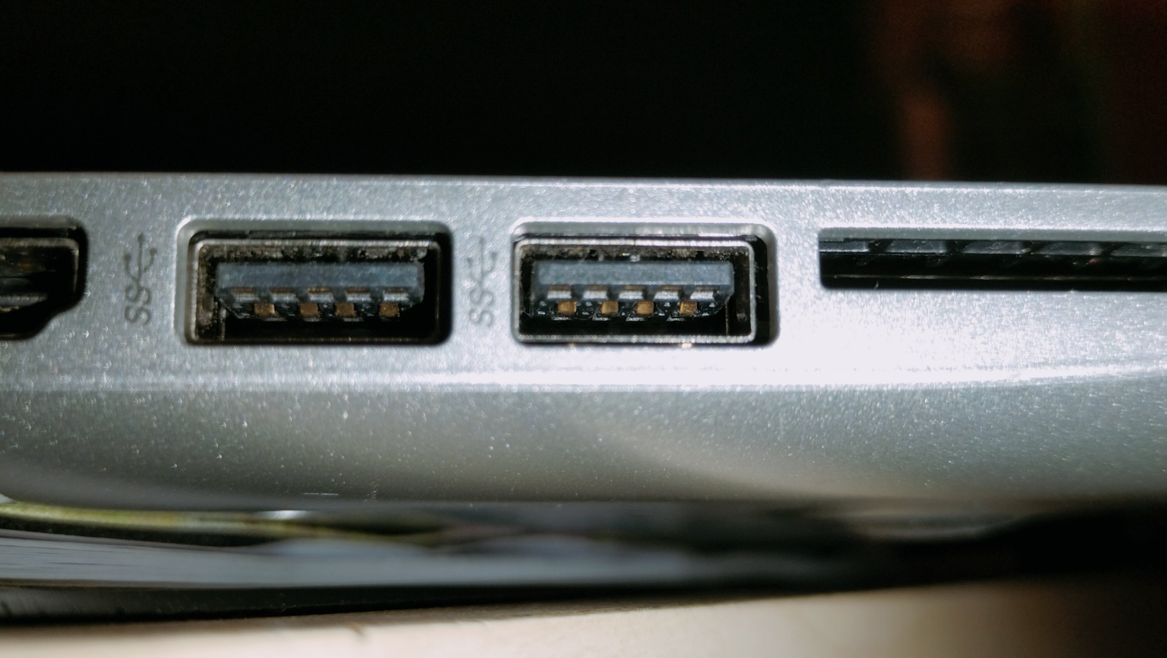

Probier das mal mit der neuinstallation derr Treibert, wenn das nicht hilft mach mal bitte detailierte Fotos der USB-Buchsen. Evtl ist was gebrochen und ein Pin verursacht nen kurzen.
Dann schalten sich die USB-Chips meist ab und verursachen solchen einen Fehler...

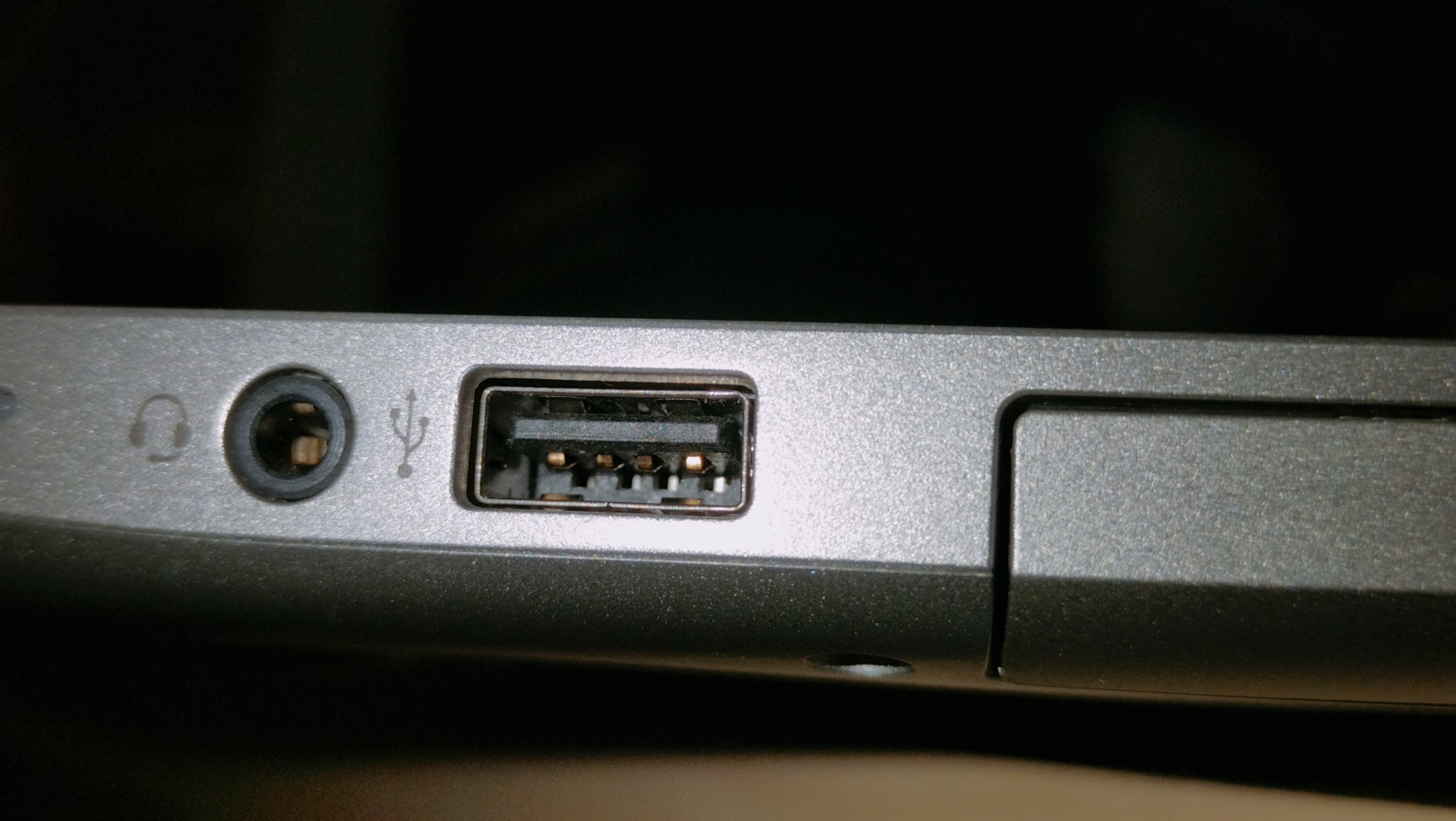

Sind die Fotos genau genug ?
Ja, Fotos sind gut. Erkenne auch keinen defekt.

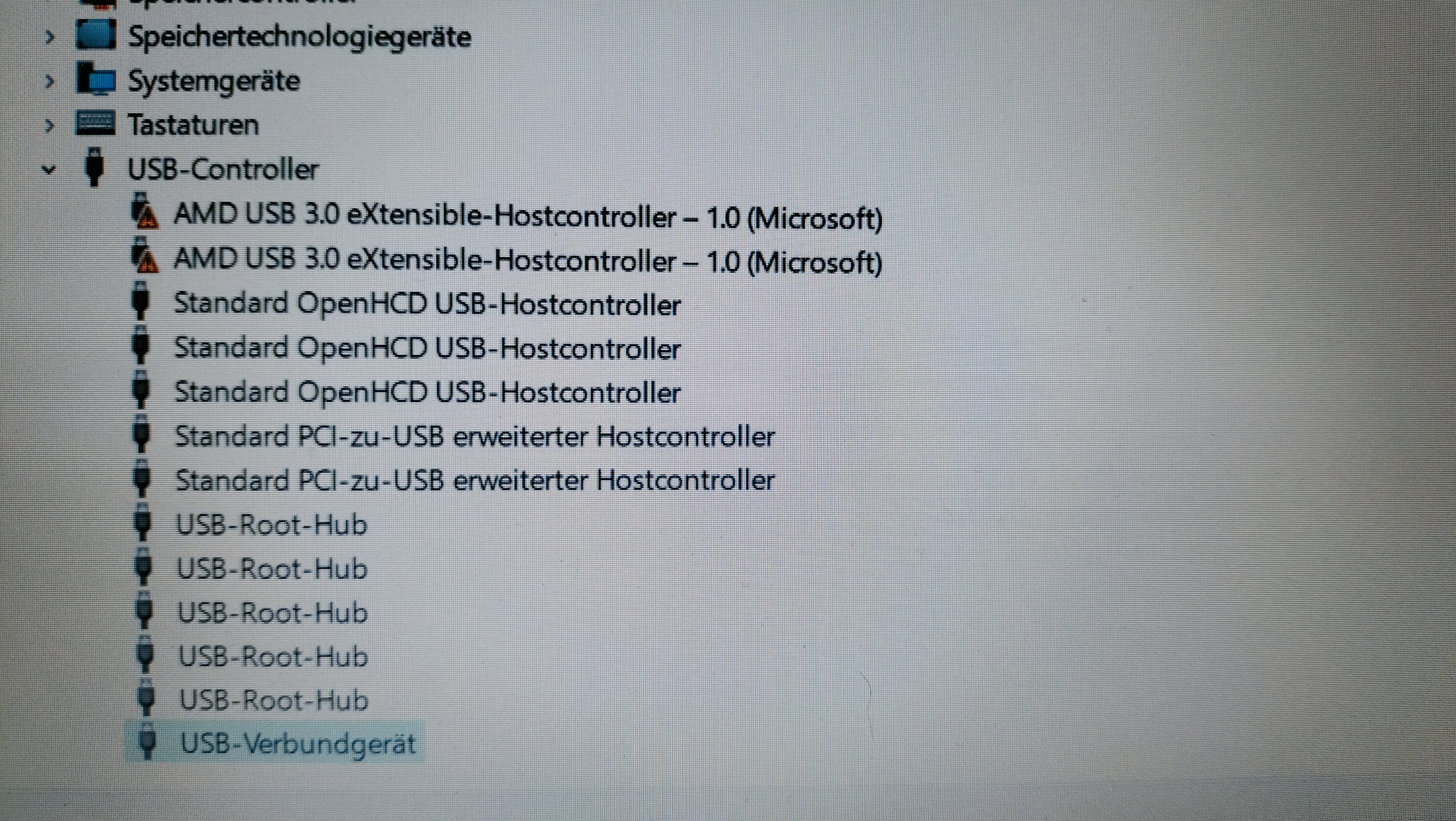

im Gerätemanager die Option "ausgeblendete Geräte anzeigen" auszuwählen und unter USB-Geräte alle ausgegrauten Geräte einzeln zu deinstallieren, danach Neustart mit gedrückter Shift-Taste.

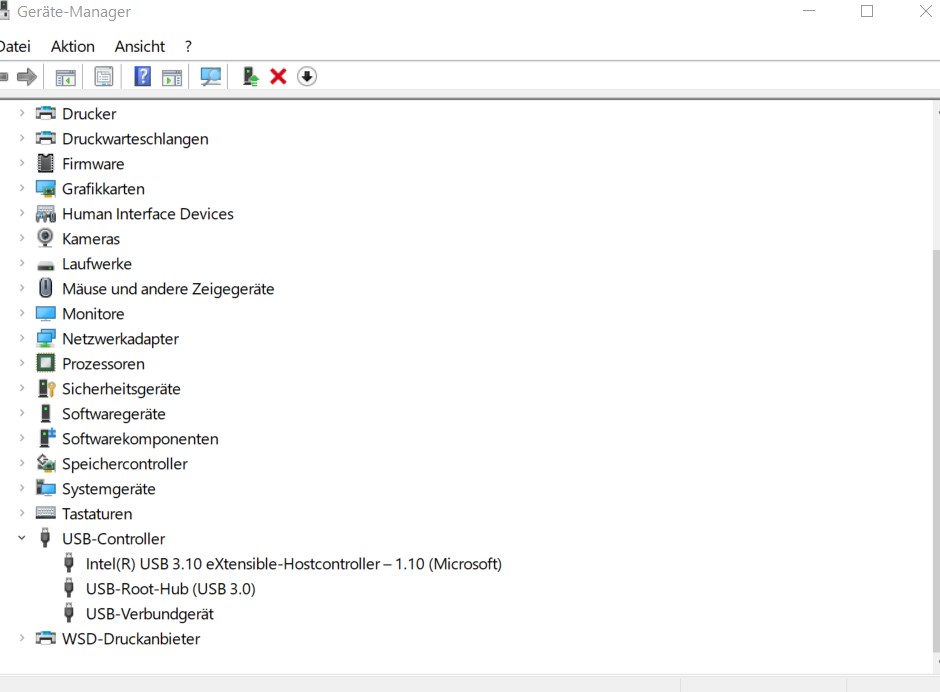

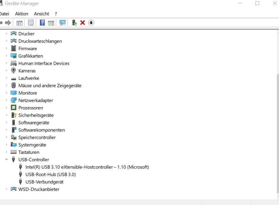

Denn normal sollte man doch im Gerätemanager beim AMD Gerät, den 3.10 Treiber (AMD USB 3.10 eXtensible Host Controller) haben oder über Windows Update bekommen oder überhaupt installiert bekommen.
Abgesehen davon das ich ein Intel CPU habe, habe ich da eh nicht die ganzen alten USB Treiber stehen.
Da ist so na klar kein Stick angeschlossen und der HP Drucker läuft über WLan wie sich das gehört im Jahr 2023

Bei mir in meinem Acer Laptop bleiben die alten USB Einträge im Gerätemanager doch auch nicht, wenn ich den Stick wieder entferne.
Da kommt bei mir ein Eintrag hinzu, wenn ich einen Stick einstecke. USB-Massenspeichergerät, dann habe ich da 4 Einträge und der Stick Eintrag verschwindet wieder, wenn ich den Stick abziehe.
Ich frage mich, ob der TE da überhaupt die ganzen Einträge deinstalliert oder gelöscht hat.
Ich kann nicht glauben, dass da nach dem Neustart, alles wieder so erkannt wird, mit Fehlermeldung und ohne dass da überhaupt ein USB Gerät angeschlossen ist.
