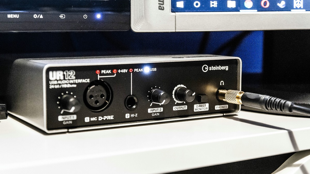

Kurze Rückmeldung - es ist das UR12 geworden, den Sub schalte ich mit FB ein und aus, die Lautsprecher mit ihrem Schalter. Klappt wunderbar und die Soundqualität von dem Teil ist auch klasse! :)
