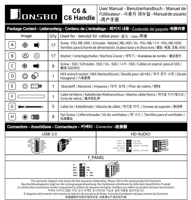

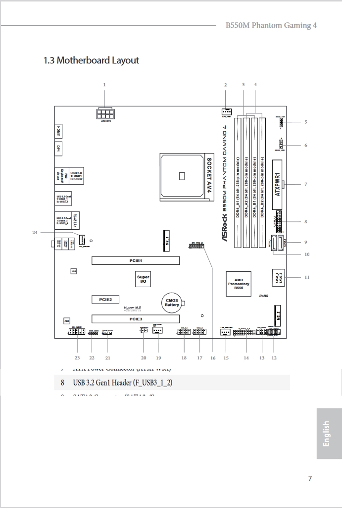

Das Mainboard hat den normalen Header für Front USB 3.0. Und das Jonsbo C6 den dazu passenden, normalen Stecker.
Wenn es das gar nicht geben dürfte, kann ich ja froh sein, dass die USB-C-Buchse überhaupt funktioniert - auch wenn es nur in einer Richtung ist. 😉
Dieser Header ist nicht für USB-C vorgesehen. Du kannst damit eine USB3 5G Verbindung für USB-C mit ein bisschen aktiver Elektronik hacken, wenn du beide USB-A Ports die dort bereitgestellt werden verwendest (jeweils einen für jede Drehrichtung des USB-C Steckers). Mit nur einem USB-A Port daraus, weil der andere schon direkt an einen echten USB-A Port geht bräuchte es deutlich mehr Elektronik im Frontpanel um genau die Orientierung korrekt zu behandeln. (effektiv das was funktionierende USB-A (host) zu USB-C Adapter mit USB3 Support tun auch wenn es im Standard nicht erlaubt ist).
Der neue Stecker der dafür vorgesehen ist, ist a) für höhere Geschwindigkeiten ausgelegt / geschirmt und b) enthält schlicht alle Pins die es in USB-C gibt so dass das Board damit alle USB-C Features implementieren könnte.
Reaktionen: blauescabrio und TomH22
Wenn man sich die Pin-Belegung des USB-C anschaut , kann man auch nachvollziehen warum.
Der USB-2 Kanal benutzt je 2 drehsymetrisch angeordnete Pins für die beiden Datenleitungen und ist somit drehunempfindlich.
Die je 4 Kontakte für die beiden Hi-Speed Lanes liegen zwar auch drehsymetrisch, aber sind nicht zusammengeführt . So das Hi-Speed Lane 1 auf der einen Seite sowohl auf Lane 1 als auch auf Lane 2 auf der anderen Seite landen kann. Wenn dann nur eine der beiden Hi-Speed-Lanes benutzt wird , wie es bei allen ursprünglich für USB-A,das nur eine HiSpeed-Lane unterstützt, entwickelten Chips der Fall ist , muss es noch einen automatischen Umschalter, der auf die tatsächlich benutzte der beiden Lanes schaltet, geben. Und der wird oft genug eingespart.
