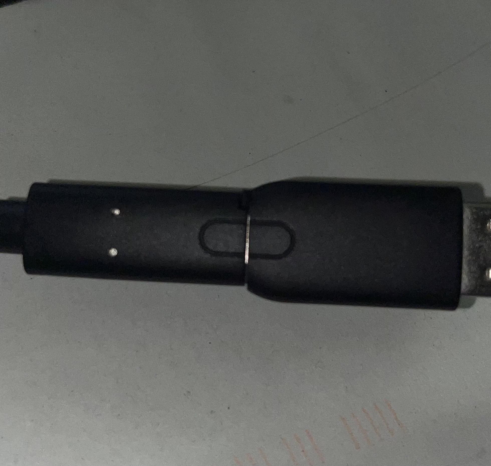

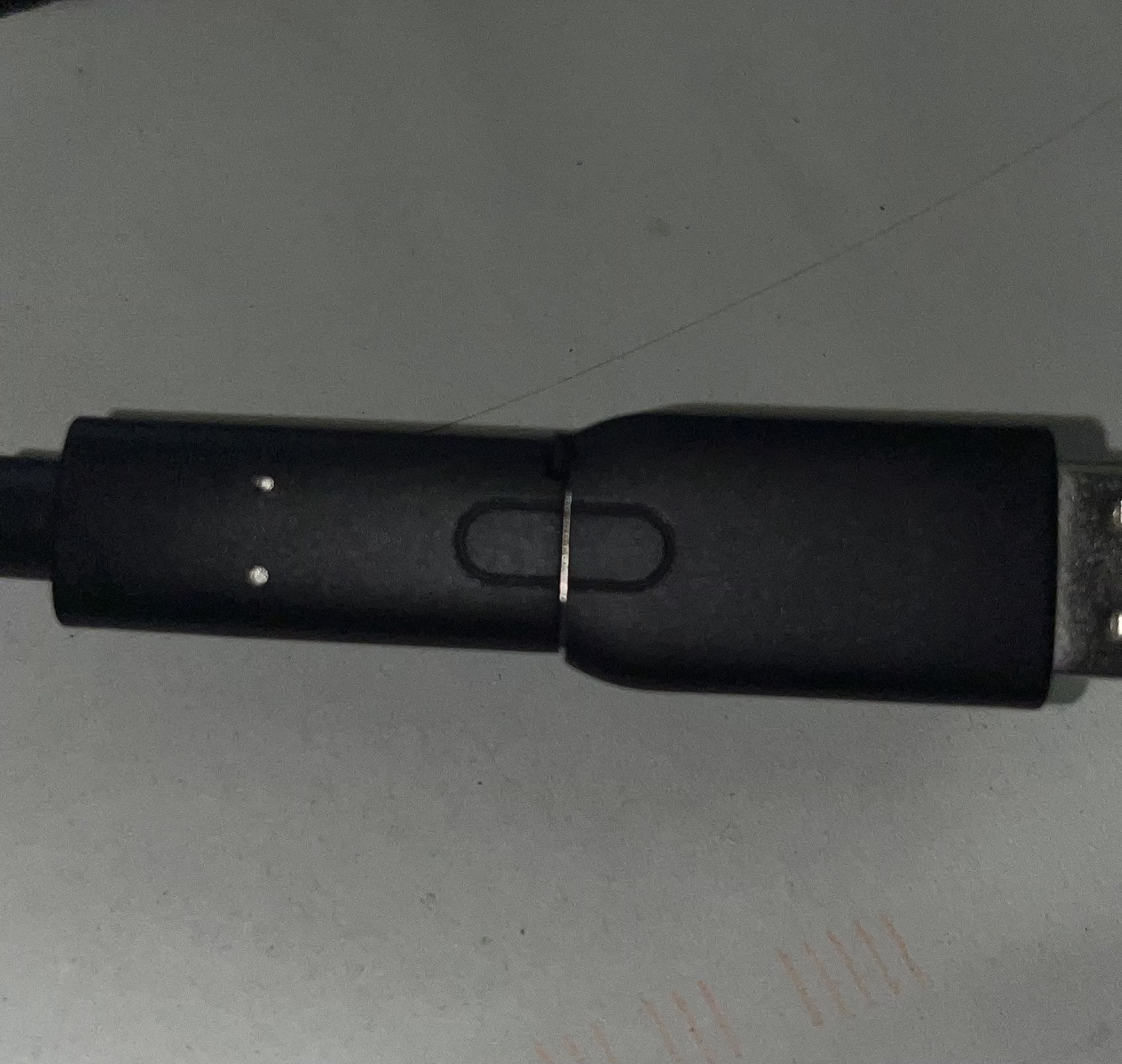

Manche Hersteller versehen die Stecker mit Markierungen. In meinem Fall Crucial.
Dreh ich das um bin ich bei USB2 Geschwindigkeit.

Exakt. Und deswegen bei meinem Kabel fuer eine Crucial X8 die Markierung am Kabel.
ja halt moment, das ist auch einfach ein "dummer" Adapter von USB-C auf USB-A bei dir, bei dem dann die Leitungen 1:1 dann verbunden sind ohne Konverter dazwischen. Dann ist es auch klar, das wenn man den rumdreht, nur USB 2.0 möglich ist, da nur diese Leitungen auch korrekt verbunden wurden.
Darum auch die Markierung.
Das das aber auch auf durchweg USB-C zutrifft, sollte normalerweise nicht der Fall sein, außer es wurde wie erwähnt am Kabel gespaart oder es gibt Defekte.
@BFF: Auf Deinem Foto sehe ich auch einen USB-A stecker
Das ist eigentlich „Pfusch“, passive USB-A auf C Adapter dürfte es nicht geben. Ein konformer Adapter muss aktiv sein (im Prinzip ein 1-Port Hub)
Das Ding ist, das es doch am Kabel liegt. @Sebbi @TomH22
Wenn ich das Kabel in einen USC-C Port stecke hat die Markierung nach "oben" zu zeigen. Also von Brett aus gesehen. An der X8 muss die Markierung zu sehen sein wenn der Crucial Schriftzug alleinig zu sehen ist und nicht die ganzen CE/Krams Logos. Ohne dem ist die X8 ein riesiger USB2 Stick. Crucial hat da wirklich das Billigste mit gegeben damals in der ersten Generation.
Das Bild ist, damit sieht was ich meine mit der Markierung.
