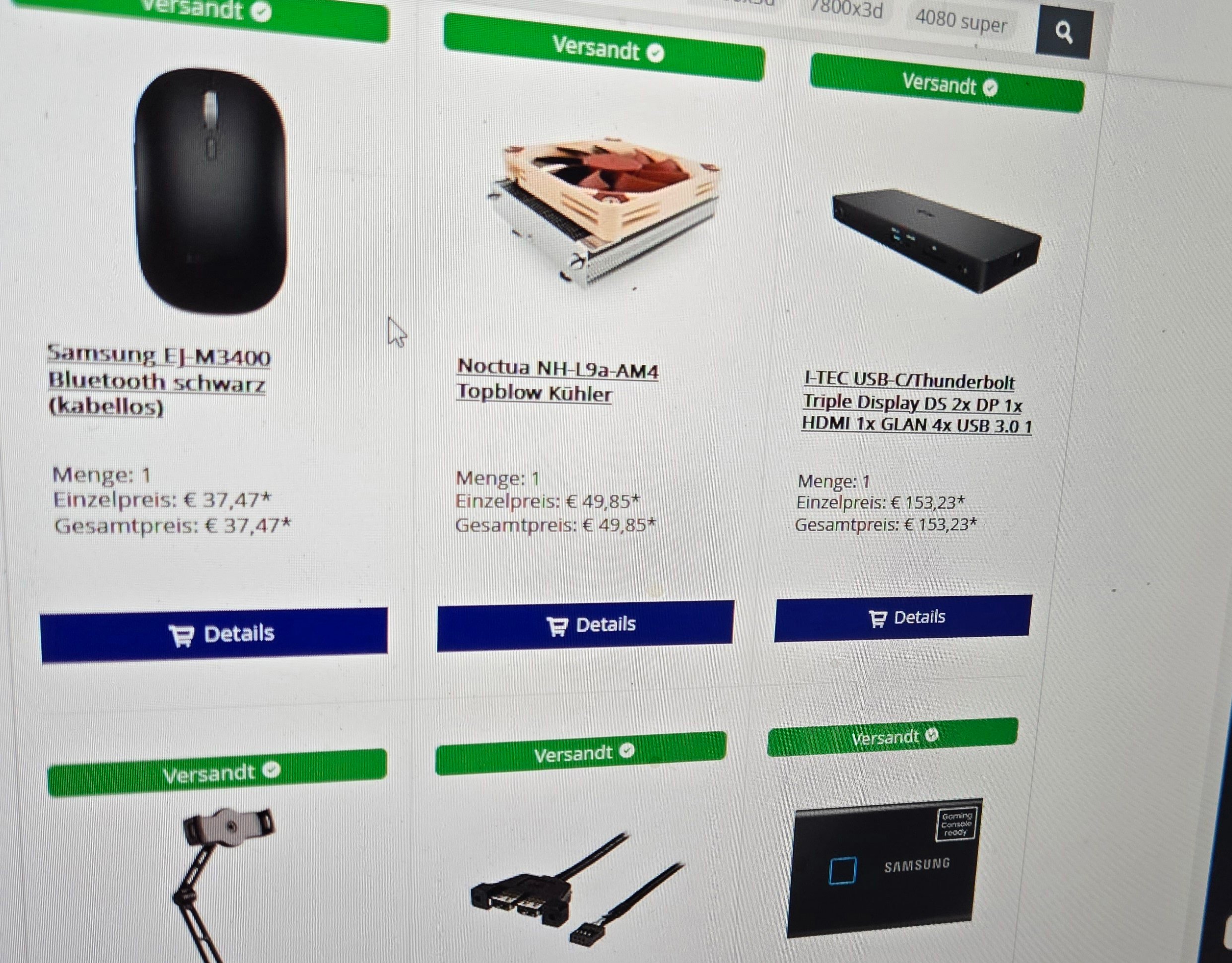

Klar gibt es das ich habe einen irgendwo rumliegen der so weit ich mich erinnere 100W schafft
Weiss leider gerade nicht wo weil nie im Einsatz aber kann in der Mindf Rechnunsliste nachschauen wie der heisst wenn Du magst
Gerade geschaut den gibt es inzwischen nicht mehr. Ist von itec und hatte 100W
Aber gibt sicher viele andere
Hehe nur pic weil das auf einem anderen Rechner. Der da ist das

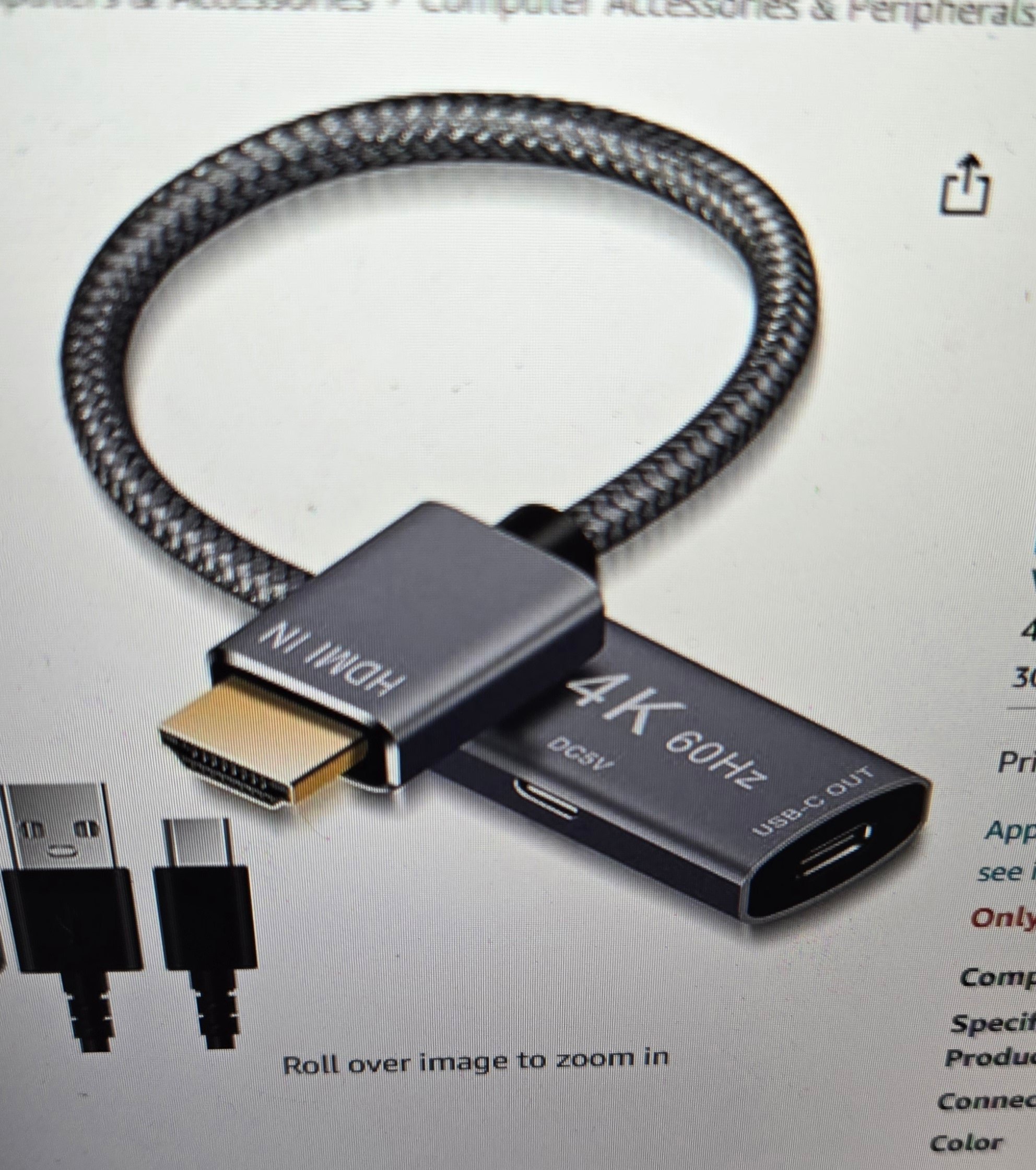

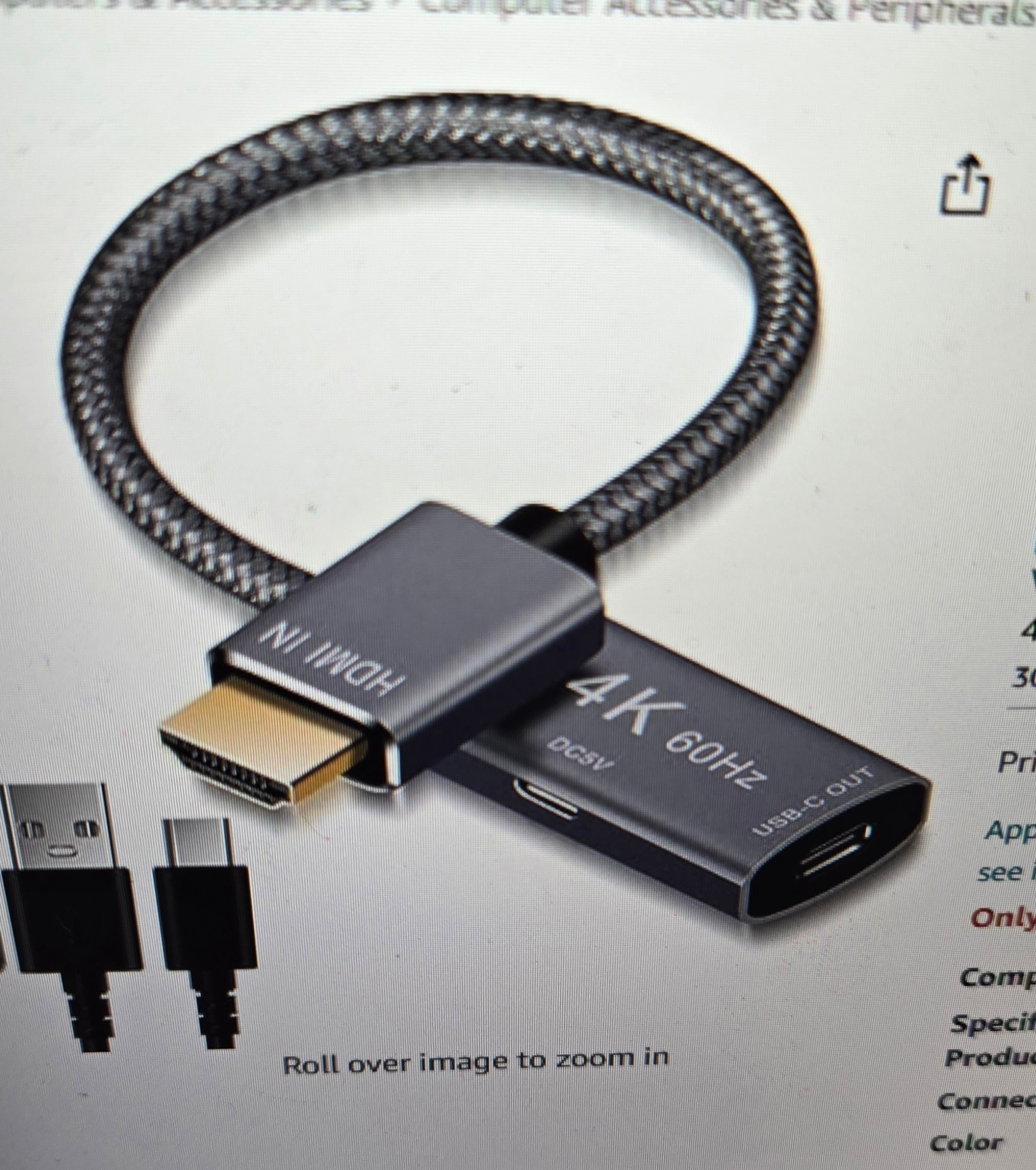

nein, würde es nicht
Er will am Monitor KVM Switchen zwischen PC und Laptop.
Er braucht also am USB-C des Monitors Bild und Daten vom Laptop. Das geht nur wenns durchgehend USB-C/Thunderbolt ist.
Außerdem gibt es nur USB-C nach HDMI und nicht HDMI nach USB-C.
@species_0001 Doch gibt es
Kann gerade nicht direkt screenshots erstellen
Aber stimmt das ist nur usb-c dp dann das habe ich nicht bedacht. Kvm chaining geht dann nicht mehr
Ne aber cool dass es sowas überhaupt gibt :) aber stimmt hilfreich war das von mir nicht, die daten hab ich vergessen
