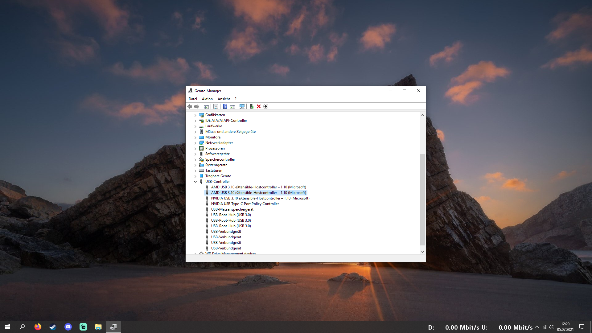

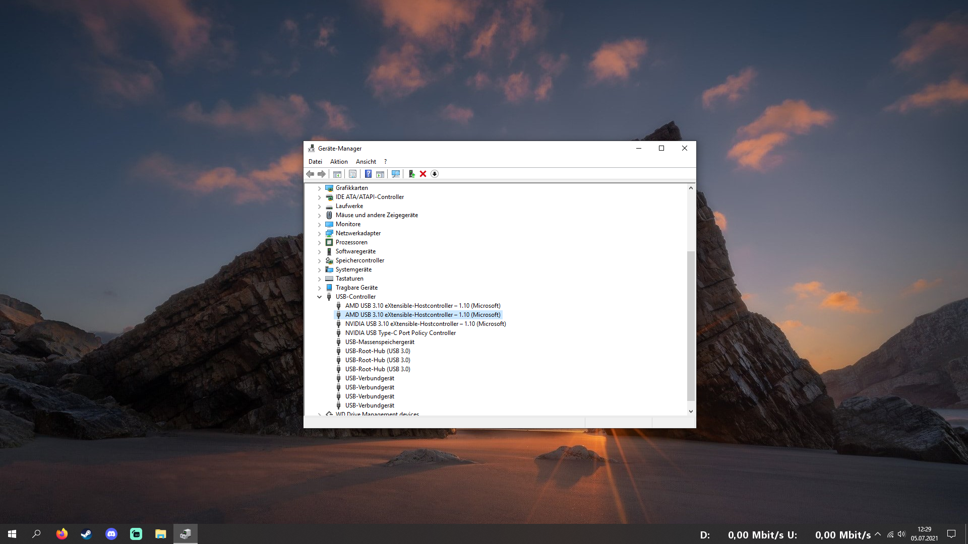

Und so wie ich das im Geräte Manager sehe, ist auch ein Treiber vorhanden, sh. Screenshot
Trotzdem passiert garnichts, nichtmal Stromaufladung.
Jemand eine Idee wo das Problem liegt?

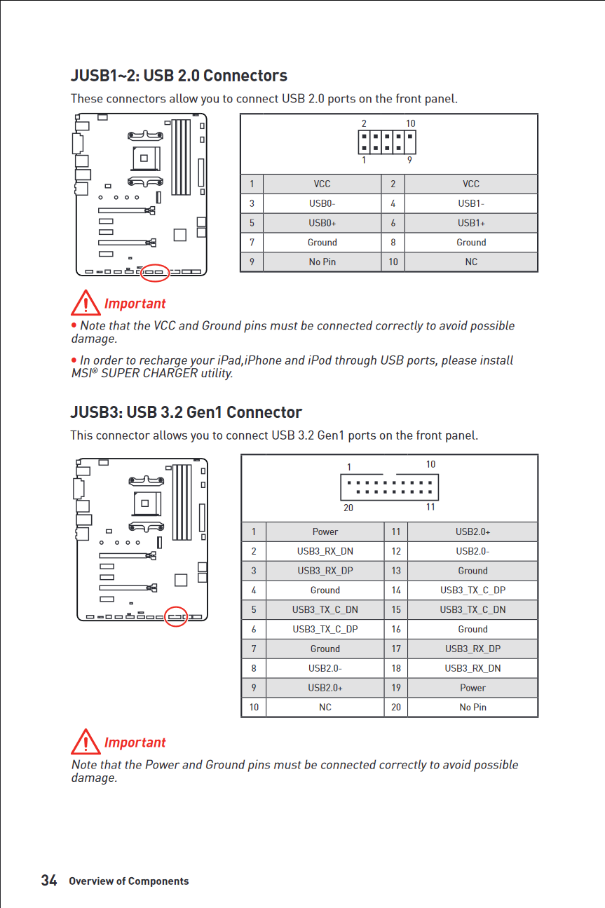

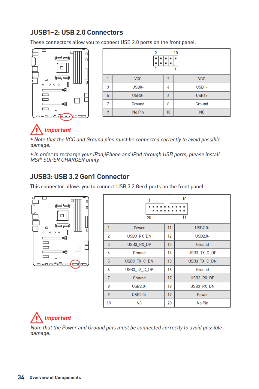

@Gkla Ich sehe bei dem Board keinen internen Header den Mindfactory hätte verwenden können:
1x USB 3.0 Header (5Gb/s, 2x USB 3.0)
2x USB 2.0 Header (480Mb/s, 4x USB 2.0)
4x SATA 6Gb/s (B450)
2x SATA 6Gb/s (CPU)
1x seriell
1x TPM-Header
1x Chassis Intrusion-Header

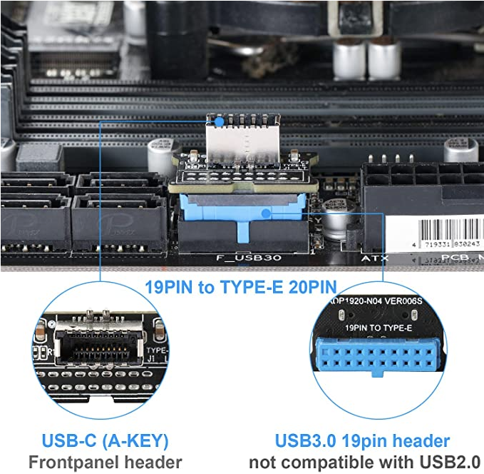

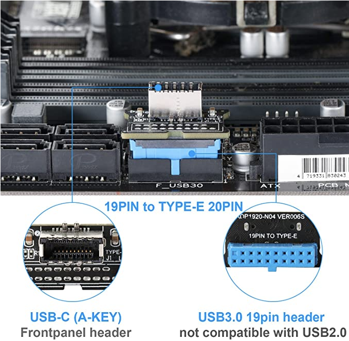

Einen USB 3.0 intern Adapter auf USB-C gibts, aber der wird nicht ohne Aufpreis verbaut sein.
Also sehr wahrscheinlich ist der Port gar nicht verbunden.

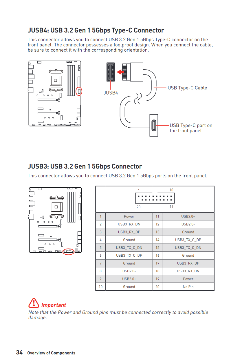

Das B450 TOMAHAWK MAX hat keinen Key-A Anschluss:
MSI B450 TOMAHAWK MAX Manual

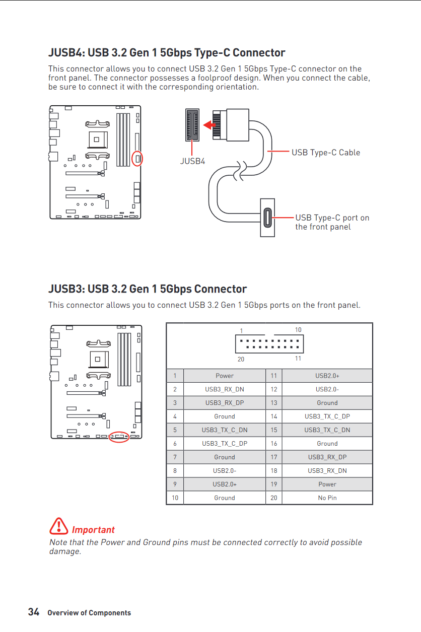

Das B550 TOMAHAWK hat einen Key-A USB 3.2 Gen 1 (5 GBit/s) Anschluss.
MSI MAG B550 TOMAHAWK Manual

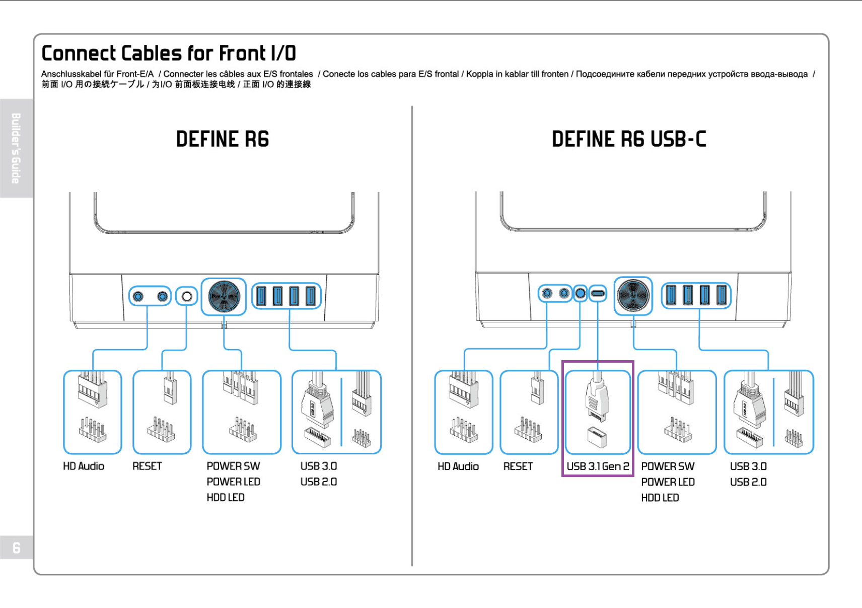

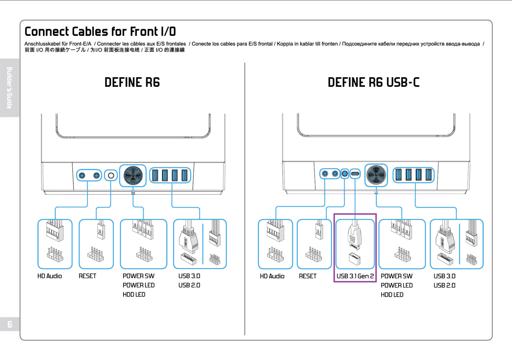

Define R6 USB-C | Fractal Design
User Guide
Zu klären ist, wo der Key-A (USB 3.1 Gen 2) Anschluss angeschlossen ist?

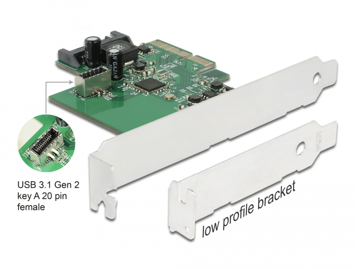

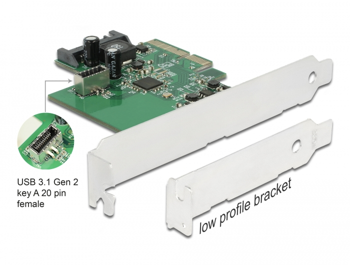

Wie geschrieben bleibt ein Adapter
Der Anschluss (Typ-C) ist dann ein USB 3.2 Gen 1.
oder eine Schnittstellenkarte
Der Anschluss (Typ-C) ist dann ein USB 3.2 Gen 2.
Es bleibt nur eine Schnittstellenkarte, da der USB 3.2 Gen1 (JUSB3) Anschluss des Tomahawk ist durch den USB 3.0 des Gehäuses belegt ist.

Bestelle dir einfach einen USB 3.0 zu USB C intern Header Adapter.
Wobei der USB 3.0 Header ja sicherlich durch die USB 3.0 Ports blockiert ist und die Board haben ja in der Regel nur einen USB 3.0 Header.
