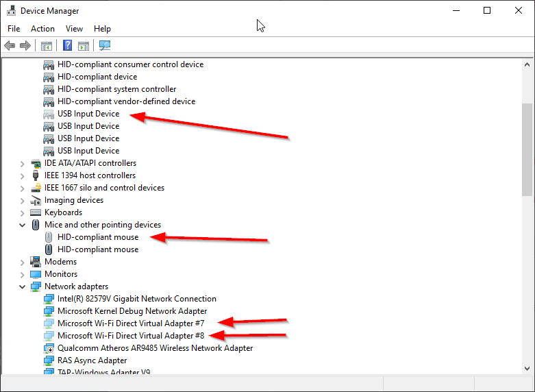

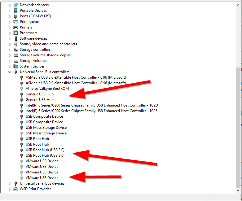

Hab gerade nur ein Bild von W10. Das meine ich. Sieht ja so viel anders nicht aus bei W7.
826166
Also wo die Pfeile gemacht hast soll ich löschen ? Ich geh zu 50% aus das der Adapter nicht kaputt ist sondern irgendein Fehler von Win7 .die Controller funktionieren aufjedenfall .wie kann ich das auf Fehler prüfen oder sowas ,wiegesagt Windows cd hab ich nicht ....
Aso bei mir war es nicht so ausgegraut ,keine war ausgegraut
