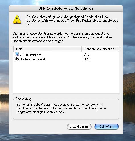

Hi Leutz,
Ich hab ein Problem seitdem meine G15 angeschlossen ist, meckert Windows immer wegen der "USB-Controllerbandbreite" dass diese überschritten worden sei. Folge davon ist, dass sich das Mikro vom Medusaheadset automatisch abschaltet. Aber bei nur 3 USB Geräten Oo ? Müsste das nicht mein Mainboard noch unterstützen ? Habt ihr vielleicht noch einen anderen Tip außer einer PCI USB Karte ?
Angeschlossene Geräte : G15 , G5 , Speedlink Medusa 5.1 (USB Version)
Mainboard : Abit KN8 Ultra
MFG SpiriosX

folgendes Problem:
USB-Controllerbandbreite überschritten
Lösung verschieben sie ein gerät auf einen anderen Controller.
Bekomme nichts verschoben
Bleibt mir jetzt nur noch die möglichkeit nen PCi USB controller einzubauen?
Bandbreite hat nichts mit der Spannungsversorgung zu tun. Das Medusa 5.1 scheint 6 Audiokanäle + 1 Mikrofonkanal per USB übertragen zu wollen. Die Daten sind vermutlich unkomprimiert.
Der Controller kann am Ende max. 35MB/s entgegennehmen, bei vielen Chips (nVidia) geht trotzdem nur die Hälfte. Wenn dann noch mehrere Geräte sich das teilen müssen, sieht es Mau aus.
Als USB-Chip kann ich nur die von VIA empfehlen, die gibt es für kleines Geld als separate Steckkarte, mit NEC habe ich schlechte Erfahrungen gemacht.
