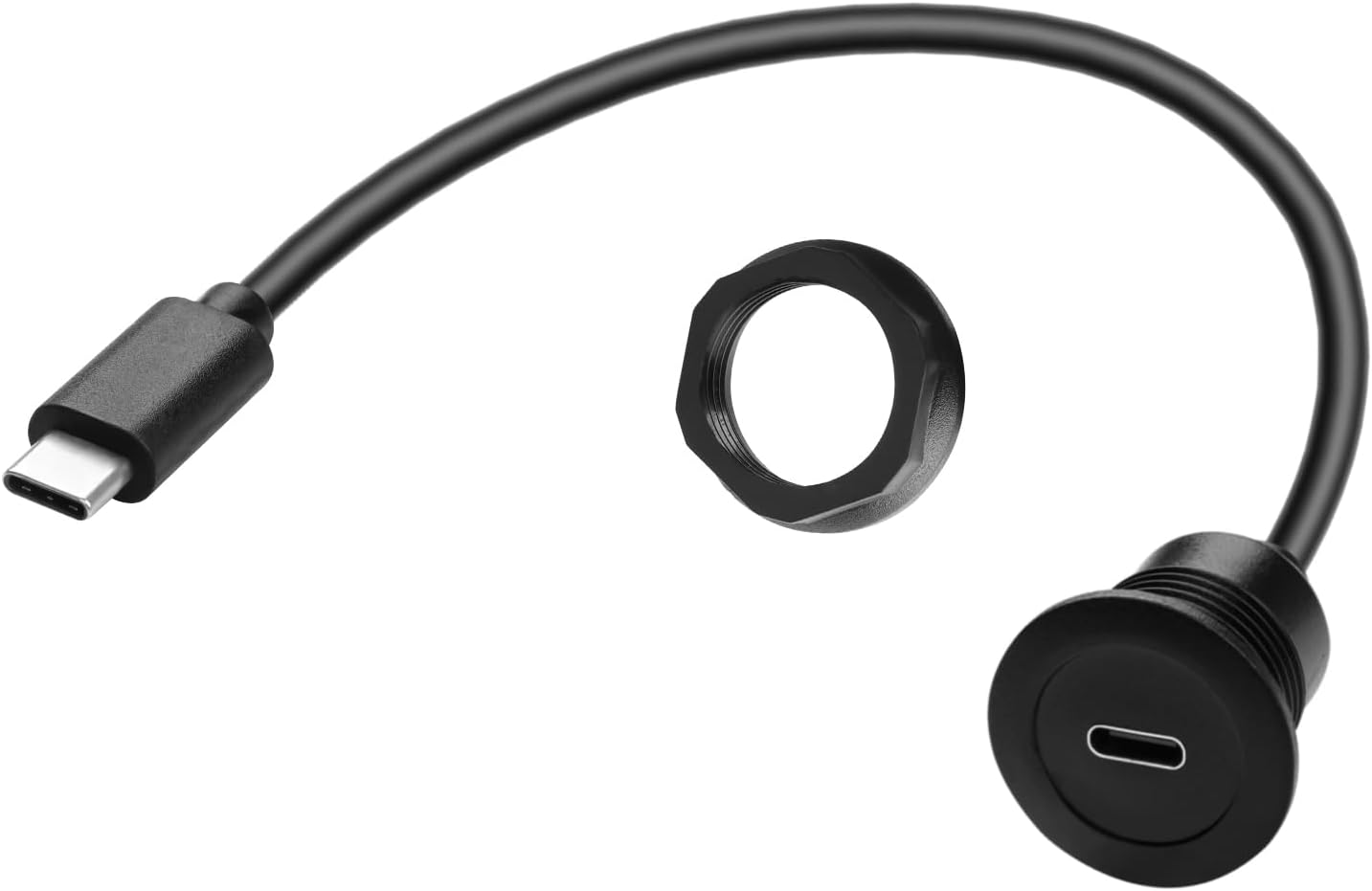

Alternativ nur die USB-C Buchse einbauen und dahinter ein Netzteil deiner Wahl.
Dann musst du das Teil nicht ausbauen wenn sich der Ladestandard ändert
Und du hast mehr Kontrolle über die Optik.
Hier.
Reaktionen: BarBaer, Col. Jessep und K-551
@|Moppel| nee,das will ich nicht. Dann brauch ich ja immernoch das Steckernetzteil in der Dose. Das ist jetzt schon so und alle paar Wochen krauche ich hinters Bett, weil sich der Stecker etwas aus der Buchse gelöst hat.
