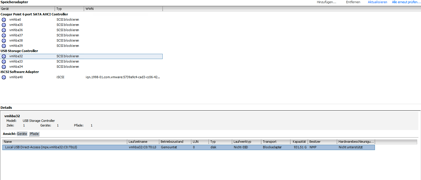

Ich möchte gerne eine Externe USB Festplatte als Speicher für VMS nutzen:
Die USB Geräte werden auch angezeigt:
Code:
[root@localhost:~] esxcli storage core device list | grep -i usb
   Display Name: Local USB Direct-Access (mpx.vmhba33:C0:T0:L0)
   Is USB: true
   Is Boot USB Device: false
   Is USB: false
   Display Name: Local USB Direct-Access (mpx.vmhba32:C0:T0:L0)
   Model: W USB3
   Is USB: true
   Display Name: Local USB Direct-Access (mpx.vmhba34:C0:T0:L0)
   Is USB: true
   Is Boot USB Device: true

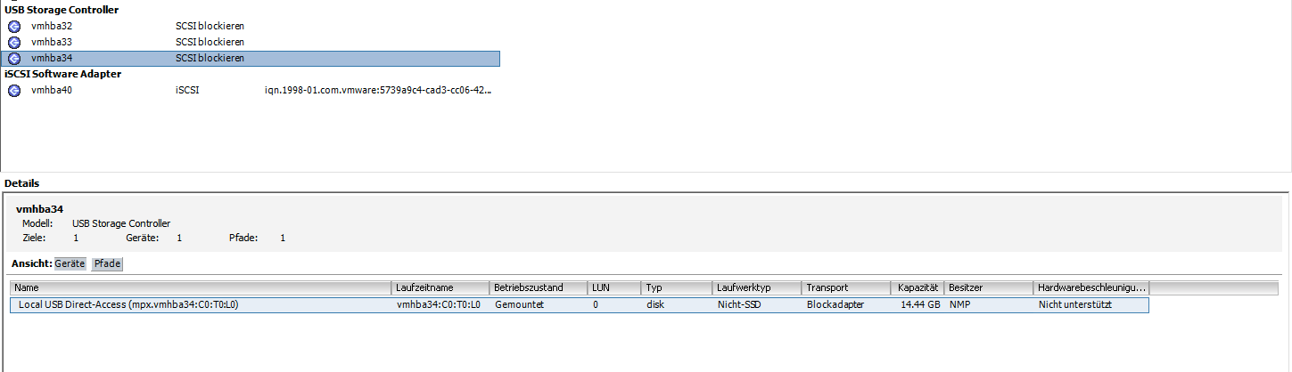

Bsp. Habe hier eine 1 TB HDD extern angeschlossen:

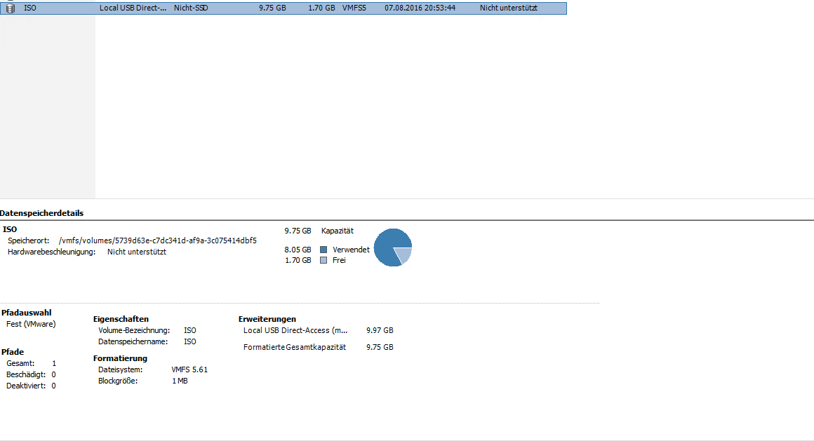

Oder hier die 14.4 GB Reste des Boot stick:

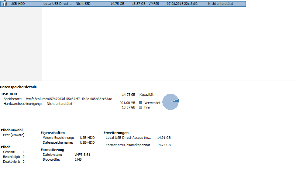

Die 14.4 Gb vom ESXI Boot stick konnte ich ohne Probleme nutzen:

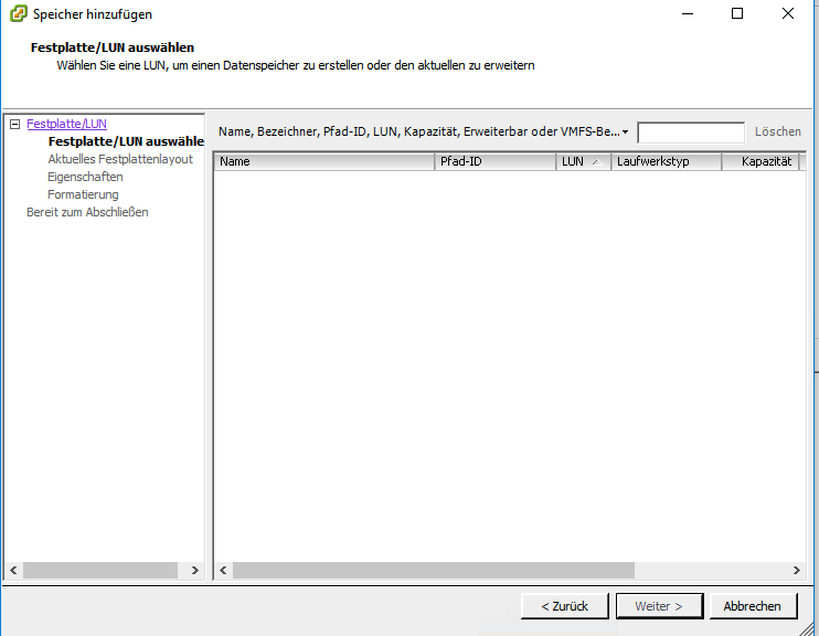

Jedoch die zusätzlich angeschlossene HDD lässt sich nicht nutzen:
Ich kann sie nicht Formatieren :mad:

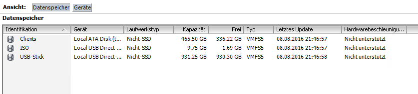

So nun Habe ich es Endlich geschaft:
Stoppt das USB Routing in die VM's
Code:
/etc/init.d/usbarbitrator stop
Macht den oberen Befehl wieder rückgängig!
Code:
chkconfig usbarbitrator off

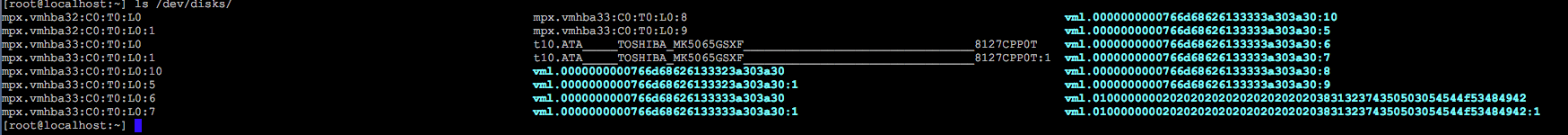

Listet euch alle Laufwerke auf
Code:
ls /dev/disks/
Erstellt eine GPT Partition
Code:
 partedUtil mklabel /dev/disks/mpx.vmhba36\:C0\:T0\:L0 gpt
Berechnet nun die sektoren
partedUtil getptbl /dev/disks/mpx.vmhba36\:C0\:T0\:L0
Dieser Befehl zeigt euch eine zahlen folge bei mir sah die so aus:
dies bedeutet in meinem Beispiel: 121601 x 255 X 63 -1 = 1953520064
Prüft euer ergebnis mit:
Code:
eval expr $(partedUtil getptbl /dev/disks/mpx.vmhba36\:C0\:T0\:L0 | tail -1 | awk '{print $1 " \\* " $2 " \\* " $3}') - 1
nun haben wir den anfangs sector 2048
The GUID for VMFS is AA31E02A400F11DB9590000C2911D1B8
Der Endsector in diesem Beispiel: 1953520064
Nun erstellt ihr die VMFS Partition
Code:
partedUtil setptbl /dev/disks/mpx.vmhba36\:C0\:T0\:L0 gpt "1 2048 31278554 AA31E02A400F11DB9590000C2911D1B8 0"
ist die Eingabe erfolgreich sieht dies so aus:

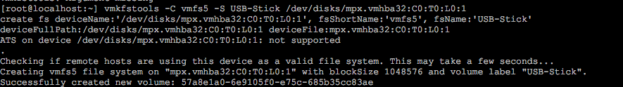

Es folgt die Datenträger Bezeichnung:
Code:
vmkfstools -C vmfs5 -S USB-Stick /dev/disks/mpx.vmhba36\:C0\:T0\:L0:1
ist es erfolgreich sieht es so aus:
und VShere Client sieht es so aus:
Das Englische original gibt es hier
Besten dank an second.name für den Link
