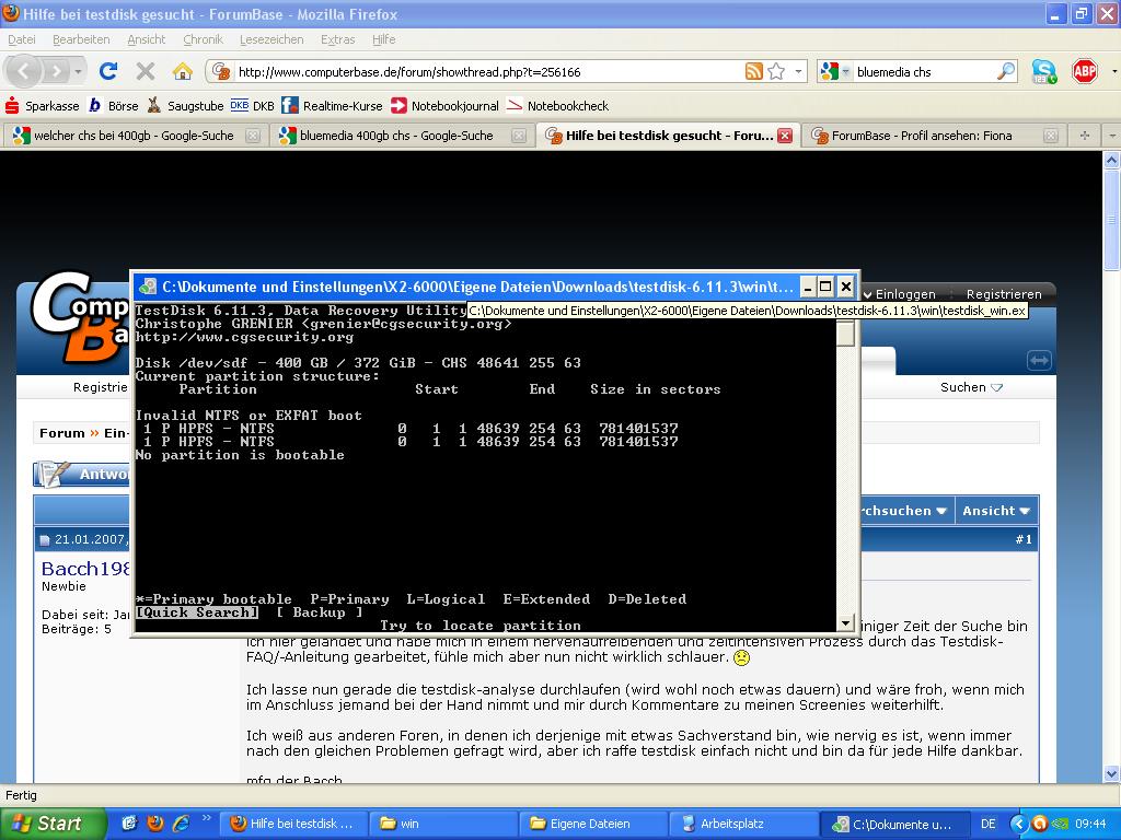

Problem: USB Platte 400GB von Bluemedia wird als nicht formatiert angezeigt.
Hatte Windows Xp im abgesicherten Modus, dort Datensicherung auf meine USB Platte gemacht, Windows neu aufgespielt und jetzt wird die platte nicht mehr angenommen. Auch auf anderen Rechnern selbes problem

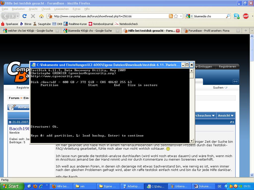

Habe zumindest mal die Diagnose (hoffentlich richtig) gemacht
Habe auch mal versucht, den PC Inspector zu starten, aber der gibt auch nen Error an:
Error nO.2
drv:133 LBA:0 blocks:1

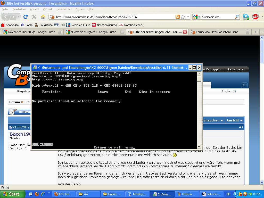

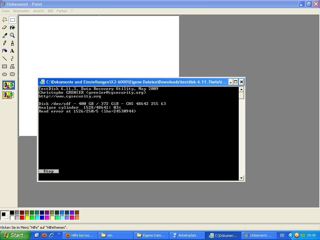

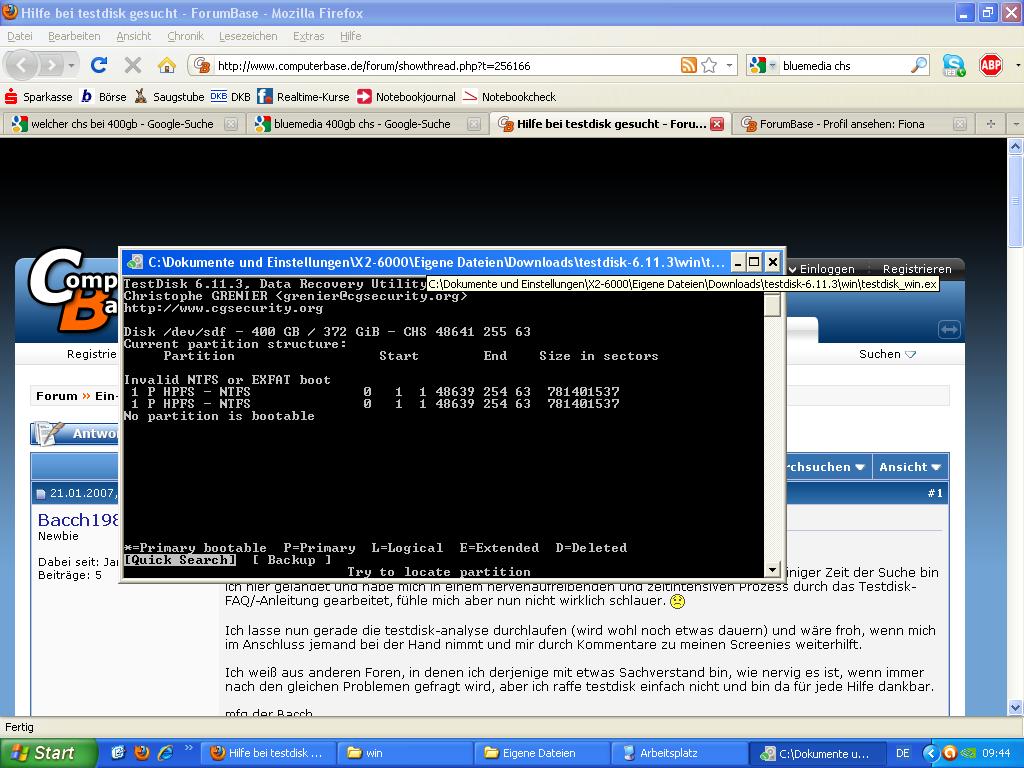

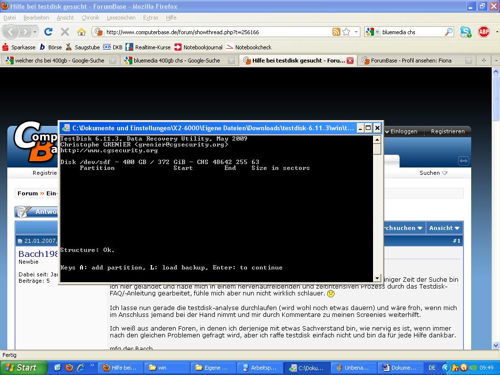

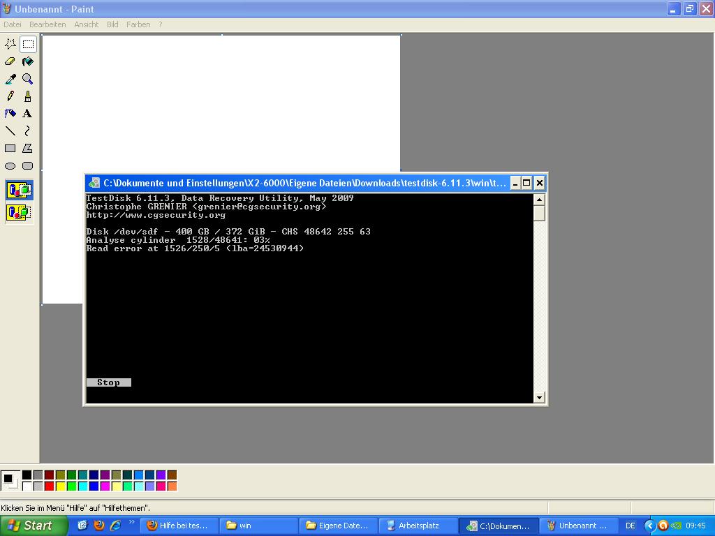

Bei der Anyalyse mit testdisk bis Cylinder 3 sucht er langsam, dann höre ich Kratzgeräusche von der Festplatte und die errors gehen los. Die Kratzgeräusche verschwinden aber auch recht schnell wieder während der Analyse.
Soweit ich weis, deuten solche Geräusche eher auf einen Hardwaredefekt hin bzw. dass die Platte bald stirbt.

Bekommst Du die Disk mit einem S.M.A.R.T.-Tool zu fassen (ist bei USB leider oft nicht möglich)? Ein gutes Tool wären die Smartmontools. Kannst Du die Disk intern verbauen?
Der Read-Error spricht sehr für einen HW-Defekt der Disk.
Intern einbauen geht leider nicht, da anschlüsse nicht passen. Habe aber mal nachgeshen und endlich die bezeichnung der Platte
Seagate Barracuda 7200.9 ST3400833A 400GB
Lasse gerade ein Diagnoseprogramm von der seagate Homepage durchlaifen, und wundere mich, was da alles an Tönen rauskommt. Das klingt mir wirklich ehr nach nem Hardwareprob.
Kratzen, Fiepsen, und es kilngt, als ob mal eine Kugel auf den tisch fallen lassen würde, die noch 2-3 mal hüft...
gruselig
Hab auch mal en Datenrettungsdienst von seaget angeschrieben, mit Anfrage der daten für cylinder, sektoren und heads sowie ein kostenvoranschlag für Hardwareseitige wiederherstellung.
Hm, muss nicht unbedingt sein, dass das nötig ist - hatte so ziemlich ein gleiches Problem. Hörst du denn herraus, dass lockere Teile in der Platte herumfliegen? Wenn ja würde ich mal schauen ob du die Partition noch unter Testdisk findest - ne andere Platte nehmen und die Daten die du bei Testdisk mit "p" anzeigen lassen kannst kopieren. Wenn nicht könntest du einfach mal "chkdsk *Laufwerksbuchstabe*: /F /V /R /X (ev. auch /B wenns funktioniert)" laufen lassen.
