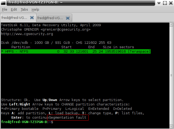

Habe jetzt noch "List files" in testdisk v 6.13 auf 32bit XP und 6.11 auf 64bit linux ausprobiert.
Beides ohne Erfolg, mit dem kleinen Unterschied, dass testdisk in linux noch "Segmentation fault" anzeigt, bevor es abstürzt.
Das dürfte wohl für die Testdisk Entwickler interessant sein.
Mit anderen Platten funktioniert testdisk übrigens einwandfrei.
Aber, was mit meiner Platte los und warum stürtzt testdisk ab? Die Antworten auf beide Fragen müssen doch irgendwie zusammenhängen.
