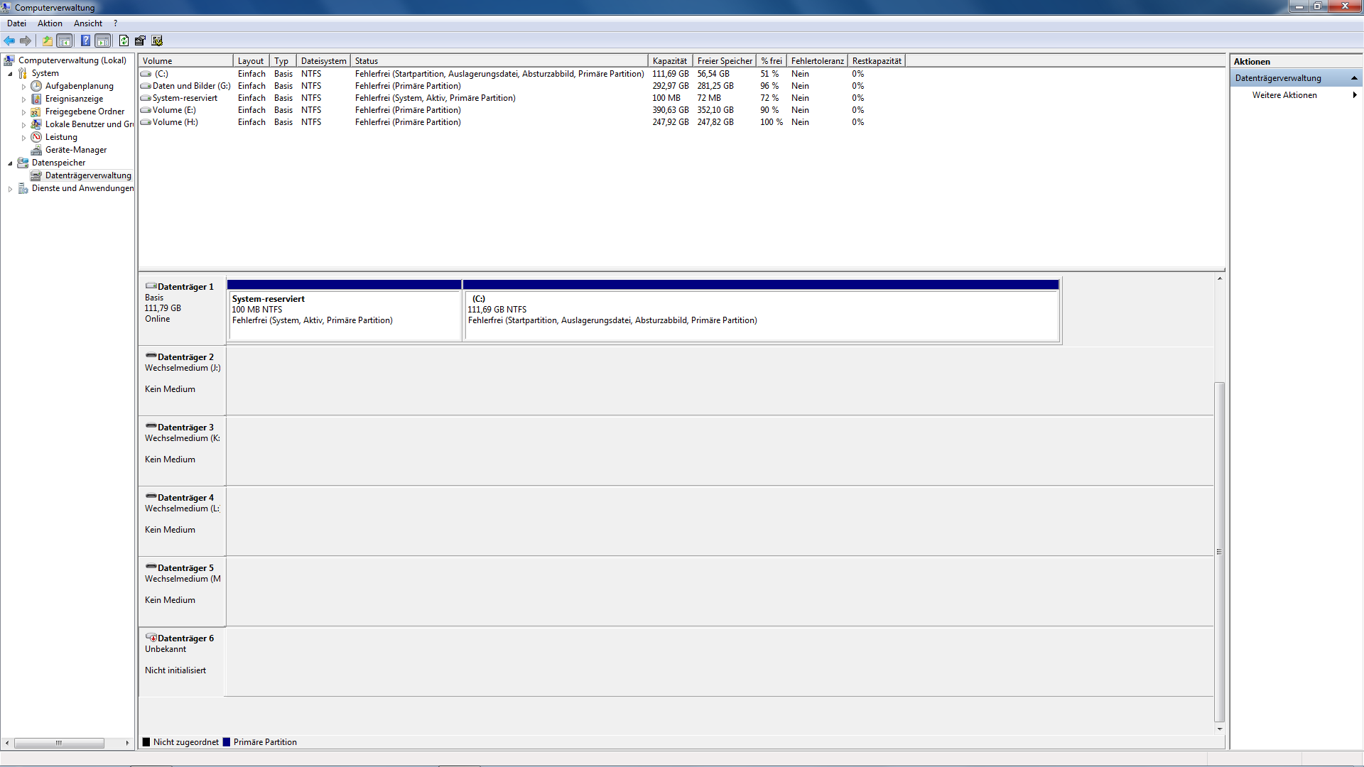

In der Datenträgerverwaltung steht sie unter Datenträger 6. Sie müssen den Datenträger initialisieren. Wenn ich das mache, kommt die Meldung: Das System kann die angegebene Datei nicht finden??????????

Habe sie jetzt noch mal angesteckt. Erscheint im Gerätemanager aber nicht in der Datenträgerverwaltung.
Anbei ein Bild der Datenträger Verwaltung

Am USB 3.0 funktioniert es 1A. Nur an USB 2.0 nicht???????
