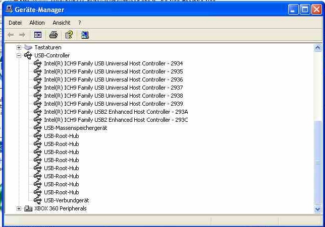

@ beisser01: hab mal n Bild von der Systemsteuerung angehängt, vielleicht hilft des weiter.(die externe Festplatte is da als USB Massenspeichergerät angezeigt), aber im explorer wird gar nichts angezeigt

Bei solchen Problemen ist es immer geschickter, eine andere Ansicht im Gerätemanager zu wählen und zwar nach die Ansicht 'Geräte nach Verbindung'.
Verwendest du Netzlaufwerke und / oder mehrere verschiedenen oder identische USB-Geräte am selben USB-Port?
Wenn Ja , könnte es helfen, im Gerätemanager ausgegrauten USB-Devices (Ausgeblendete Geräte anzeigen lassen) zu entfernen (bis auf KB und Maus). Windows hat an dieser Stelle ein Problem Geräte mit identischer HW-ID, Geräte ohne ID und Netzlaufwerke zu überlagern.
Die Anzeige vom Gerätemanager sieht gut aus, alles da, was du brauchst.:) Eigentlich sollte die Platte jetzt auch unter Verwaltung -> Computerverwaltung -> Datenspeicher -> Datenträgerverwaltung angezeigt werden. (Kann sein, dass der Pfad unter XP etwas anders ist, habe hier jetzt nur Windows 2000.)
Wenn sie angezeigt wird, kannst du mit Rechtsklick einen Laufwerksbuchstaben vergeben, den die Platte dann bei erneutem Anschließen auch wieder bekommt. So funktioniert es jedenfalls bei mir. Außerdem guck nochmal, was Mueli vorgeschlagen hat.
