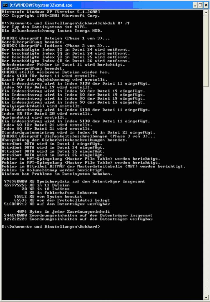

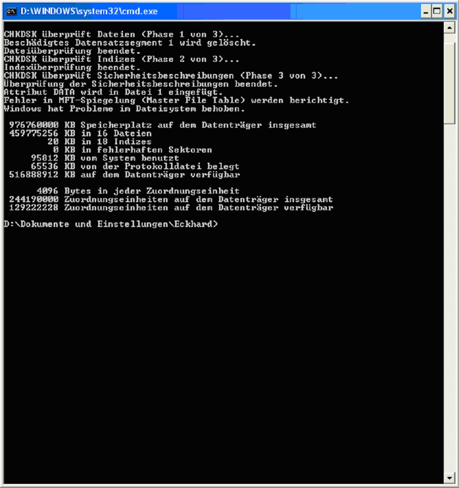

1. Ich bin total genervt. Eben kam es noch schlimmer. Meine neue 1TB USB-Platte, auf die ich gestern erfolgreich das Backup der kaputten Hitachi-Platte gespielt habe, wurde plötzlich nach dem ersten Betrieb an einem anderen Rechner ebenfalls NICHT MEHR ERKANNT!
? --> Wie kann das sein? Was mache ich falsch? Vielleicht das Ausschalten der Platte ohne sie vorher abzumelden (XP)? Habe ich vielleicht einen Virus?
Mir wurde es zu bunt und ich habe dann "gewagt", CHKDSK /F zweimal auf die neue Platte angewendet und dabei die angefügten Bildschirmmeldungen erhalten. Die 1TB-Platte ist nun wieder lesbar.
? --> Welche Erkenntnisse sind aus diesen Meldungen zu gewinnen?
Über Datenverluste kann ich nichts sagen, außer, dass ein Verzeichnis „found.000“ mit Unterverzeichnis „dir0000.chk“ und drei 0kB-Dateien „$ObjId“, „$Quota“ und „$Reparse“ angelegt wurde.

Ich glaube nicht, dass Du mit Disk-Quota arbeitest, von daher kannst Du die diesbezügliche wie auch die anderen vergessen. Wenn Probleme mit den File ID's bestehen würden, solltest Du es merken und die Reparse Points ist ein neueres Feature in NTFS, das nutzt Du sicher nicht, bestenfalls wenige Applikationen, aber da die Files eh keine Größe haben, hast Du da auch kein Problem.
Was chkdsk ohne /f oder /r angeht, wird nur überprüft, also schreibgeschützt die Analyse gemacht, die Ausgabe sollte aber wie jede chkdsk Ausgabe aussehen inkl. der Statistik am Ende, wenn nicht ist etwas faul.
