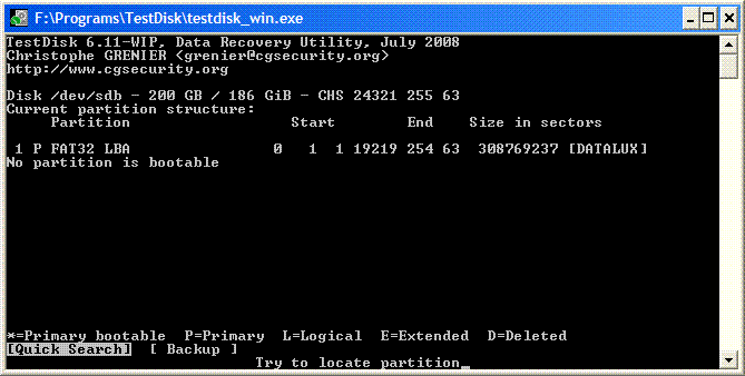

Starte Testdisk bestätige bei dem Log-Datei-Screen mit Enter, wähle deine betroffene Festplatte aus und bestätige mit Enter, bestätige bei Partition Table Typ Intel, bestätige bei Analyse mit Enter und setze mir einen Screenshot.
Bestätige bei Quick Search und setze mir auch einen Screenshot (bestätige bei Vista-Check entweder mit y oder n).
Markiere mal die betroffenen Partitionen und drücke p auf der Tastatur ob deine Daten angezeigt werden oder eine Fehlermeldung.
Zurück kommst du mit q drücken.

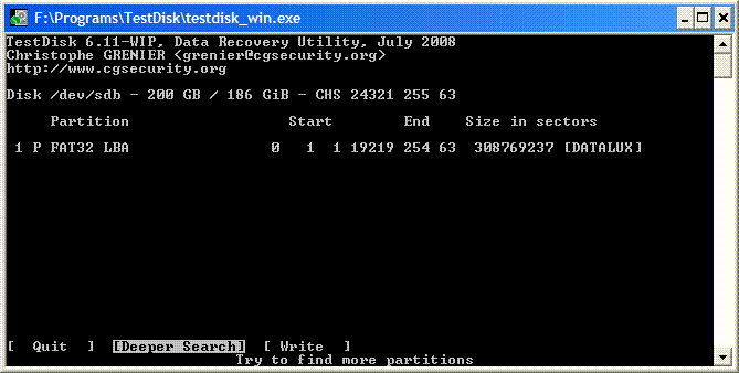

Wenn keine Partition mit Daten gefunden wurde;
Bestätige weiter bis du zum Menü kommst wo unten steht [Quit] [Deeper Search] [Write] und gehe mit dem Pfeil im Fall auf [Deeper Search] (tiefere Suche) und lasse es laufen.
Setze mir auch einen Screenshot.
Die betroffene Partition sollte wenn du den Screen machst markiert sein.

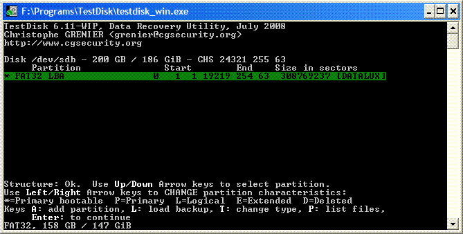

Hier also das 1. Scan-Ergebnis:

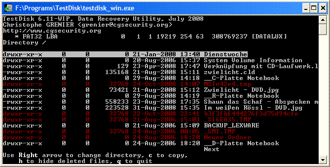

Wenn ich p drücke gibt es folgenden Screen:
Vielen lieben Dank schon mal für die nette Hilfe ....
Da es sich bei meiner USB-Platte ja nicht um eine Bootbare Platte handelt,
habe ich bei der Festplatte auf P gesetzt

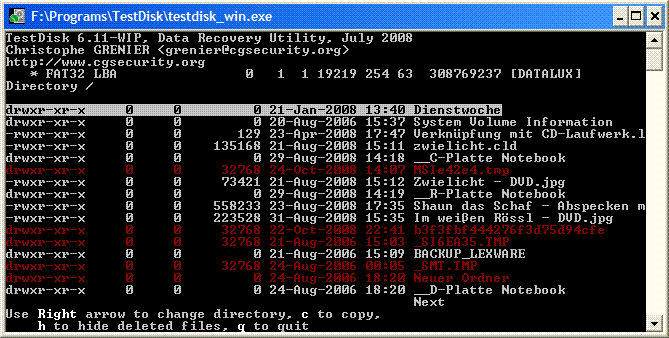

Jetzt erhalten ich folgenden Screen:
Jetzt trau ich mich aber nicht weiter machen?

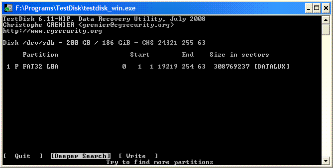

Setze mir mal einen Screen direkt nach Analyse.
Der fehlt.
Möchte wissen, ob es bei dir as zu reparieren gibt.
Auch nicht klar ist, das du nur eine 150 GB-Partition hast.
Am Ende sind 50 GB frei.
Ist das so richtig oder fhelt dort noch was.
Viele Grüße
Fiona

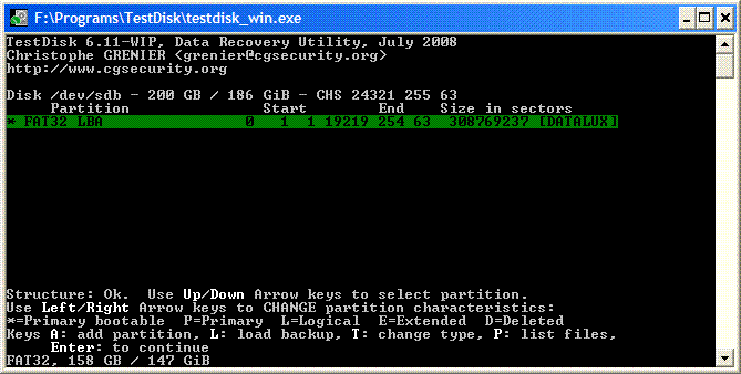

Hier ist der Screen
Es handelt sich um eine 200 GB-USB-Festplatte ...
Früher war es eine Partition ....
Partition Magic hat versucht, 40 GB von dem freien unbelegten Platz (war ursprünglich noch ca. 80 GB frei) als neue Partiton vor die ursprüngliche zu Stellen ...
dabei ist das Programm abgestürzt
Die jetzige Partitionstabelle ist Ok.
Dein Bootsektor auch.
Es weist somit auf ein beschädigtes Dateisystem hin.
Bevor irgendwelche Reparaturversuche ausgeführt werden, solltest du deine Daten auf einen intakten Datenträger kopieren/sichern.

Wenn du p drückst und bei einer FAT/NTFS-Partition eine Daten siehst, kannst du eine Datei oder Ordner markieren und c für copy drücken.
Wenn du nur den einzelnen Punkt markierst, kannst du das ganzes Laufwerk kopieren.
Dann wirst du nach dem Pfad gefragt. wenn du auf die zwei Punkte gehst, kommst du immer ein Ordner höher bis du deine Festplatten siehst.
Dort kannst du auch eine andere Festplatte auswählen.
Mit dem Links oder Rechtspfeil kannst du in einen Ordner gehen.
Wenn du dann mit y bestätigst, fängt Testdisk an zu kopieren.

Blende mal die roten Dateien aus.
Sind normal schon vorher gelöschte.
Geht einfach mit h drücken.
Dann werden die nicht mit hergestellt.

Wenn du deine Daten gesichert hast, kannst du entweder versuchen die Partition mit chkdsk Laufwerksbuchstabe: /r zu reparieren.
Vielleicht besser wenn du die dann löschst, eine neue erstellst und formatierst.
Kopiere die Daten dann zurück.
Benutze bitte nicht mehr Partition Magic.
Partition Magic ist obsolete (veraltet) und die Version 7 auch nicht mehr kompatible.
Viele Grüße
