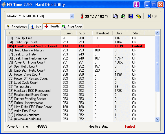

Versuchs mal mit HD Tune funktionert auch mit per USB angeschlossenen Festplatten.
https://www.computerbase.de/downloads/systemtools/festplatten/hd-tune/

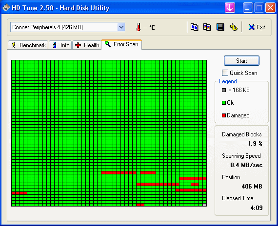

Und schau dann unter " Health " (Bild 1) nach wie die Werte von S.M.A.R.T sind , danach kannste auch noch einen "Error Scan " laufen lassen (Bild 2) um die Festplatte auf defekte Sektoren zu überprüfen.
Sollten " Rote Sektoren " auftauchen (Damaged) bzw. bei dem Scan erscheinen ist die Festplatte auf jeden Fall in diesen Bereichen defekt und sollte nicht mehr allzulange verwendet werden da nach und nach immer mehr Sektoren ausfallen können und auf jeden Fall ein Datenverlust passieren kann.
