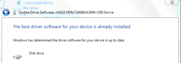

(1) Rechts-Klick: "Update Driver Software" liefert das hier:

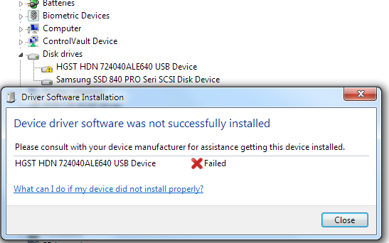

(2) Rechts-Klick: "Uninstall"
(3) Rechts-Klick: "Scan for hardware changes"
Wie kann ich heraus finden, warum die Driver Installation "Failed"?
Edit: Wenn ich mir die Properties zu der Platte im Device Manager anschaue steht da "This device cannot start. (Code 10)".

Ja super!! Genau das wars. "Rapid Mode" bei der Samsung SDD.
Zusammengefasst: Wenn im Samsung Magician die SDD auf "Rapid Mode" eingestellt ist funktionieren bei mir keine USB-Laufwerke mehr!
