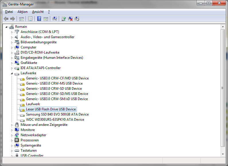

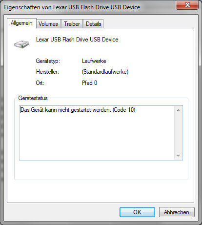

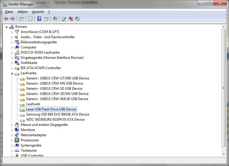

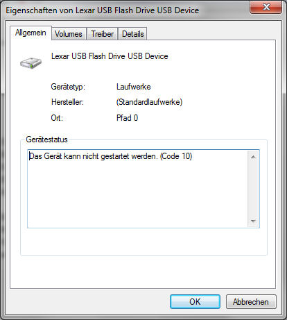

So bräuchte mal etwas Hilfe.
Seit einiger Zeit bekomme ich keine USB Laufwerke mehr zum Laufen.
Die Treiber werden einfach nicht richtig installiert.
Das Problem ist einfach so ohne ersichtlichen Grund von Heut auf Morgen aufgetaucht.
Habe schon vieles versucht aber ohne Erfolg. Nachdem ich ausgetüftelt hatte gingen für ne Zeit lang noch nicht mal Tastatur und Maus in Windows.
Dieses Problem konnte ich inzwischen aber beheben.
hier mal ein paar Screens:
bitte keine Antworten wie "Windows neu installieren", das Problem muss auch so zu lösen sein.

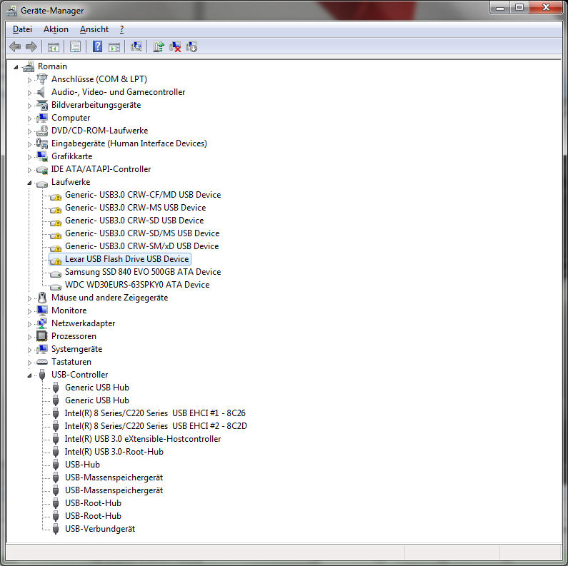

Da wäre der USB-Teil des Gerätemanagers vermutlich hilfreicher.

Der USB Teil hift hier nicht weiter dort ist alles OK
Treiber sind installiert

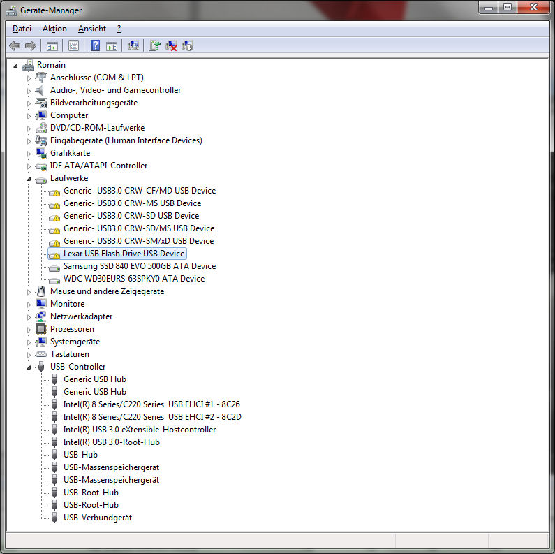

Der USB-Teil ist trotzdem von Interesse ....
Wenn USB2.0-Geräte funktionieren heisst das noch lange nicht, dass mit USB3.0 alles in Ordnung ist.
Ich habe mit "sind installiert" die aktuellsten gemeint
Das Problem betrifft sowohl USB 3.0 wie auch USB 2.0 Geräte und Anschlüsse.
Nur Maus und Tastatur funktionnieren.
hier der Screen vom USB Controller wobei ich nicht weiss was du hierraus erkennen möchtest:
