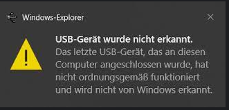

mein USB Headset wird jedes mal beim booten nicht erkannt. Es kommt immer die Meldung. Wenn er es dann erkannt hat funktioniert es einwandfrei bis ich mein PC beim nächsten mal wieder einschalte dann beginnt wieder dasselbe. Zum Lösen starte ich dann öfters mein PC neu und stecke den USB Stecker raus und wieder rein. Auch habe ich versucht andere USB Slots zu verwenden jedes mal dasselbe Problem.
Bitte um Hilfe

1. genutzte Hardware aufzählen ... wie Headset und Mainboard z.b. oder welcher USB Port genutzt wird.
2. Fehlermeldung -> Screenshot (kann man direkt hier hochladen) oder Text genau angeben
3 USB 2.0 Ports verwenden löst manche Probleme ganz einfach.

@Dustin2305 :
Manchmal hilft folgendes:
-das USB-Gerät (hier Headset) vom System entfernen
-Gerätemanager öffnen
-Ansicht -> Ausgeblendete Geräte anzeigen
-USB-Controller -> jedes ausgegraute Gerät einzeln deinstallieren
-Neustart
-Headset wieder anschließen
-Daumen drücken
Reaktionen: Dustin2305
