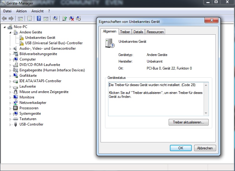

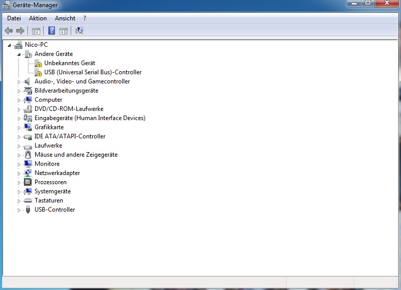

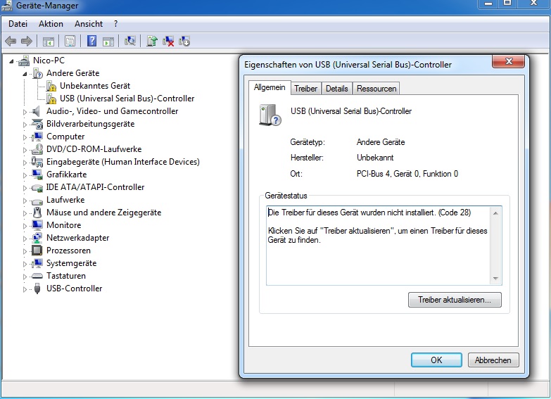

Im Geräte-Manager sind tatsächlich 2 unbekannte Geräte.
Verschiebe halt bis auf weiter das Reset (wäre aber nicht so kompliziert und ist gut beschrieben und auch nicht kritisch), aber vielleicht ist es jetzt auch gar nicht mehr nötig. Soweit ich das sehe fehlt es an den Treibern. Suche auf der Asus HomePage Treiber für USB 2 und USB 3 (vielleicht auch 3.1)
einen 2.0 Treiber habe ich nicht gefunden, habe einen 3.1 Treiber installiert und ein unbekanntest Gerät ist jetzt weg (Universal Serial Bus)-Controller, kann jetzt noch nicht sagen ob das Problem mit den Usb Geräten behoben ist, weil es sehr zufälligt auftritt.
