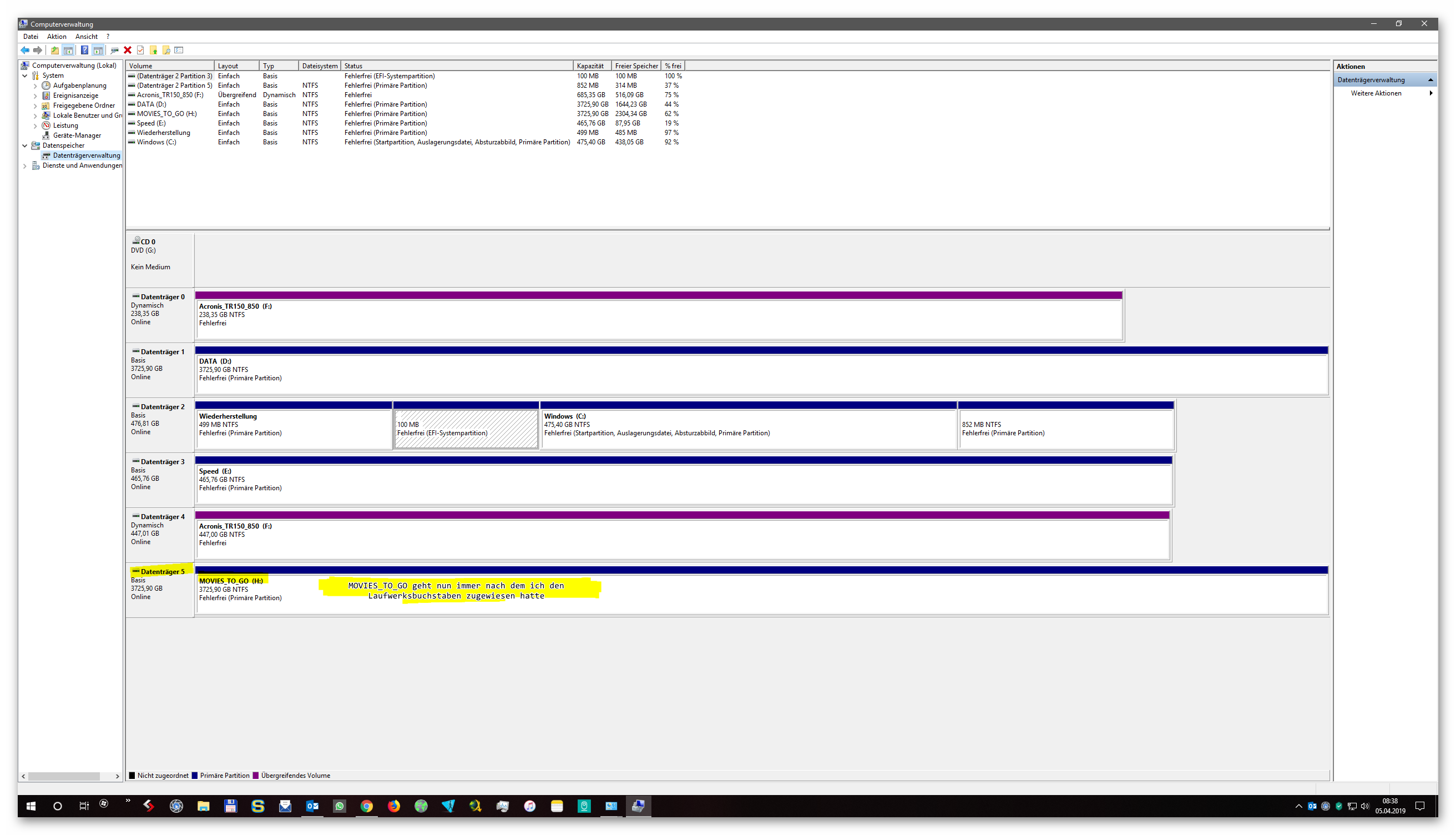

@IT_Nerd: was ist das für eine Datei? Bild im Anhang
@Schildkröte09: Wie kann ich den Cache aktivieren?
Gerätemanager > Laufwerke > Richtlinien
Also dein Kommentar im PIC bezieht sich auf die aktuelle Sitzung oder wie jetzt?

@IT_Nerd: Das Bild von mir ist das aktuelle nach dem ich den Buchstaben vergeben hatte. Wolltest doch ein Bild haben;-) Und die Datei bei dir im letzten Post usbdlm, was genau ist das?

Zu wem gehört denn das Datenträgerbild in # 7 ?
Ganz schönes Durcheinander ...
Passiert so nicht, wenn die Platten an den SATA Ports richtig angeklemmt werden !
Die Systemplatte an den ersten SATA PORT, alle weiteren dahinter. Dann wäre die Systemplatte auch Datenträger 0 in der Datenträgerverwaltung. Mit diesem Durcheinander wird man kurz oder lang Schwierigkeiten bekommen.
2 x F: und dann Dynamisch hat ja auch kein anderer User und ist für mich auch nicht normal.
Ich habe 2 NVMe SSD´s über den PCIe mit Adaptern verbaut. Auf einer ist Win10 drauf, die andere wird als Laufwerk genutzt. Darum das kleine "durcheinander" das Windows so angelegt hat. Alle SATA Platten sind schon in den richtigen Ports der Reihe nach. Das Dynamische Laufwerk besteht aus 2 SATA SSD´s.
