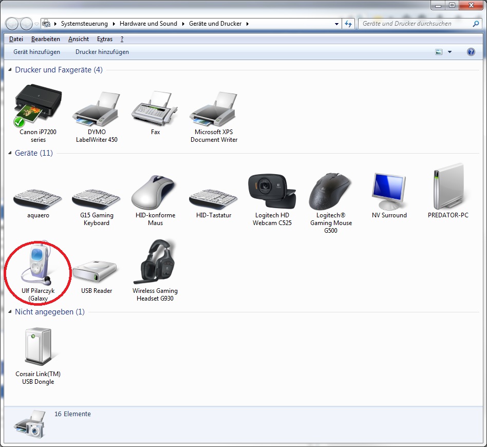

ich hab seit einer weile ein interessantes Problem mit meinem LogiLink USB 3.0 Hub. Dieser wird mir im Bereich "Geräte und Drucker" als Samsung Galaxy Handy erkannt. Wenn USB Geräte angeschlossen sind, werden diese meist problemlos erkannt (egal an welche USB3.0 Ports ich am PC gehe, 3.0 Geräte werden nicht immer erkannt bzw. kurz nach dem erkennen verlieren sie wieder die Verbindung). Den Hub habe ich bereits einmal getauscht ohne Besserung. Wenn ich eine HDD über den Hub anschließe und diese vorher auswerfe zum abziehen des USB Kabels wird mir ein Ausrufezeichen in "Geräte und Drucker" angezeigt mit der Meldung dass das Geräte für sicheres auswerfen konzipiert ist.
Hat jemand eine Idee?

Ist eventuell nur das Bild falsch? Lösche das Gerät und lasse es dann neu erkennen.

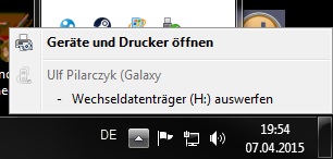

Die selbe Bezeichnung wird mir aber auch beim sicheren entfernen von USB Geräten recht unten in der Taskleiste angezeigt. Da steht dann auch Samsung Galaxy in grau und darunter das jeweilige angschlossene USB Gerät.
Entfernen und löschen habe ich beides schon versucht ohne Erfolg.

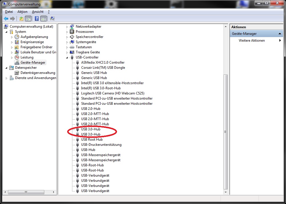

Deswegen sollst Du es ja auch löschen.
Am besten im Gerätemanager. Eventuell dazu die ausgeblendeten Geräte auch anzeigen lassen.
So, anbei ein Screenshot:
Und hier das sichere entfernen:

Das habe ich bereits getan aber selbst das hatte nicht's gebracht
desmond. schrieb:
Poste noch bitte den Screenshot aus meiner Frage #4.
Sorry, hab ich total übersehen. Hier der Screenshot:
Es ist der obere 3.0 Hub. Hardware-ID USB\VID_05E3&PID_0616&REV_0401
