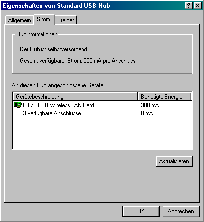

Also jetzt kommst du durcheinander. 5V und 500mA pro Port stimmen, und das sind 2,5W.
sind es tatsächlich 500mA? ich hab immer nur von maximal 200mA gelesen, i.d.r. sinds 100mA. gut, ich lasse mich auch gerne eines besseren belehren, also 500mA pro port.
so long and greetz
Ja, es sind wirklich 500mA.
Bei passiven Hubs gelten die 500mA natürlich für den gesamten Hub.
das ist mehr als überzeugend, konnte ich selbst gerade bei mir nachschauen. alles klar, ich nehme alles zurück und behaupte das gegenteil.
logisch, darum geht es hier im grunde ja, weswegen ich ihm geraten habe das mitgelieferte netzteil zu benutzen.
