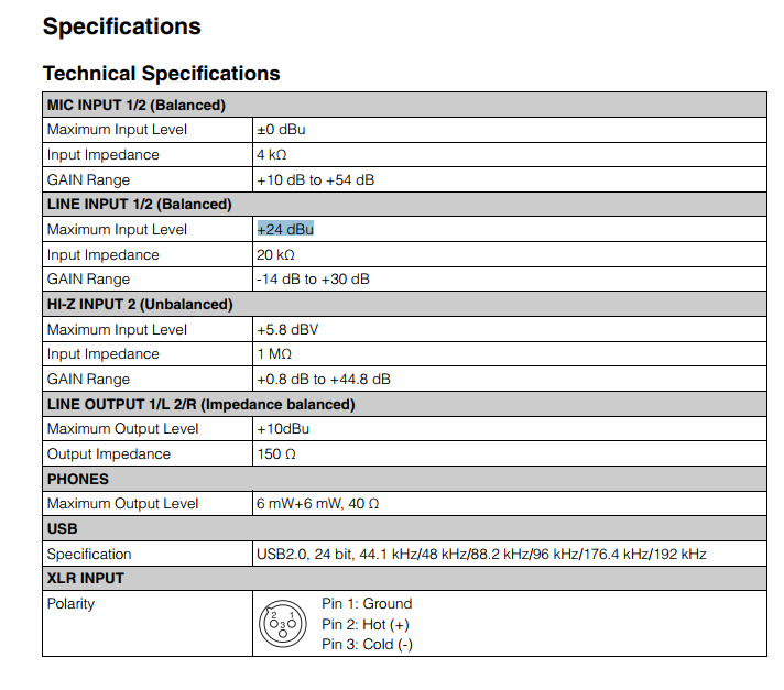

Wenn ich das hier richtig lese sinds 24 DB was auch nicht krass viel mehr wäre.
Edit: Ok, bin in der Zeile versprungen, es sind sogar bis + 54 DB was schon deutlich lauter wäre. :D
http://download.steinberg.net/downloads_hardware/UR22/UR22_documentation/UR22_OperationManual_en.pdf
Ausgangsimpedanz beim Steinberg beträgt wohl 40 OHM was sich auch schon leicht auf den Klang auswirkt, aber bei 250 OHM nicht der Rede sein sollte. In der Regel sollte die Ausgangsimpedanz 1/8 der Kopfhörer Impedanz betragen.
Edit 2: Der Line Output wird hier mit 150 OHM angegeben. Ka. ob das der Headphone Ausgang sein soll. Die andere Angaben mit den 40 OHM ist wohl das was an Leistung bei einem 40 OHM Kopfhörer ankommt.

Gucke ich falsch, oder finde ich hier keine Angabe zu dem maximalen Mic-Gain zu dem Yamaha AG03? http://www.audiologic.uk/product_extra_files/ag03_en_ts_a0.pdf
Bisher keine direkte Angabe gefunden - bei dem UR22 ist es auf dem Bild von O-Saft-Killer ja leicht zu erkennen.
Edit: Verstehe ich das richtig, +26dB durch den Pad-Schalter, wenn der aktiviert ist und zusätzlich nochmal 30dB mit dem normalen Gain-Regler? Wären dann ja auch +56dB.
Und dazu muss man sagen, dass einigen selbst die +54 dB noch nicht reichen :D
Pad ist normalerweise eine Absenkung, um sehr laute Signale (z.B. einen nah mikrofonierten Verstärker) aufnehmen zu können.
Keine Ahnung, wie viel Gain die PreAmps wirklich haben. Findet man wirklich kaum Angaben zu.
