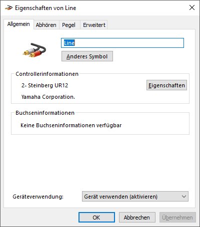

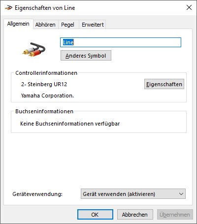

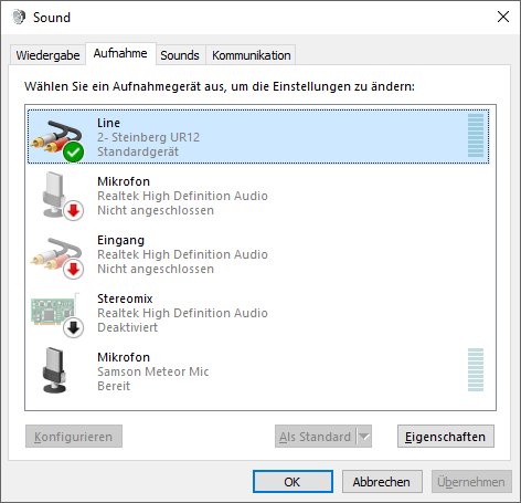

@KabelbinderDer Kabelbinder schrieb:Der zweite Input müsste eigentlich der für den Instrumenten-Eingang mit Klinke sein. Eigentlich sollten die beiden auch von Windows getrennt werden...

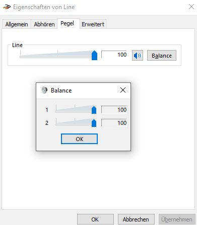

Hast du mal die L/R-Balance des Aufnahmegerätes eingestellt?
Im Keller liegt bei uns seit Jahren noch eine E-Gitarre (nö, kann die nicht spielen) herum, damit könnte ich den Instrumenten-Eingang mal testen.
Das UR12 ist ansonsten unter den Aufnahmegeräten wie folgt eingebunden, die L/R-Balance ist allerdings auch ok:

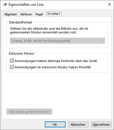

Was mich etwas verwundert ist die Tatsache, dass nach der nachträglichen Steinberg-Treiberinstallation nicht mehr Samplingfrequenz einstellbar ist (siehe Bild4), mit den Microsoft-Treibern ging es jedenfalls vorher noch.
Mit Teamspeak kann man das Mikro auch ohne Probleme mit Mono betreiben, hier ist standardmässig die Option "mono zu stereo" aktiviert.

@O-Saft-Killer
Ich werde mir mal "apo eq" bei Gelegenheit anschauen müssen, ich vermute mal dass der Instrumenteneingang am UR12 nicht so einfach per Y-Kabel zum zweiten MIC-Eingang umfunktioniert werden kann, da das Teil lediglich MIC-Verstärker für Kanal-1 verbaut hat.
Du kannst ein Gerät auswählen und dann den linken Kanal einfach auf den rechten kopieren.
Musst dafür nur in deine Config.txt kopieren.
Device: all
Copy: L=L+R
In der Editor.exe nur noch das Aufnahmegerät eintragen. Hier in meinem Beispiel sind alle Geräte ausgewählt.
Aber nein, der Instrumenteneingang hat einen geringeren Pegel und keine Phantomspannung, entsprechend wirst du analog da nix aufnehmen.

Schau mal in den Programm-Ordnern nach "Yamaha". Da müsste sich irgendwo ein Konfigurator befinden, mit dem man noch einige Einstellungen vornehmen kann:ds212+ schrieb:Was mich etwas verwundert ist die Tatsache, dass nach der nachträglichen Steinberg-Treiberinstallation nicht mehr Samplingfrequenz einstellbar ist (siehe Bild4), mit den Microsoft-Treibern ging es jedenfalls vorher noch.
Soweit ich weiß, nutzen die günstigen Behringer-Geräte lediglich die Plug 'n' Play Treiber.ds212+ schrieb:Beim USB-Audio Interface ist es glaube ich ziemlich egal ob hier lediglich die Microsoft-Treiber aktiv sind, da die passende Lautstärke extern am Gerät geregelt/eingestellt wird.
Kann durchaus sein, dass die Inputs dann wieder durch das Audio Processing von Windows verunglimpft werden.

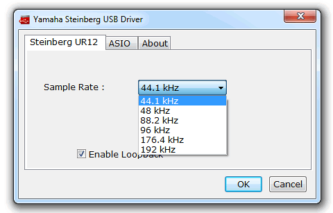

Habe ich gemacht, da ist tatsächlich ein Konfigurator, wurde bei der Installation nur nicht drauf hingewiesen und auch keine Verknüpfung auf dem Desktop oder Programmmenue gemacht...
Nachtrag:
Es ist die "Enable Loopback" Option in diesem Treiber die anscheinend nun meine Mono-Aufnahme auf beide Kanäle verteilt, habe es nun aktiviert und die MIC-Aufnahme macht nun das was ich wollte!
DANKE!!!

Zum UR12-Interface, welches ich hier inzwischen stehen habe.
Das Teil erfüllt meine Vorgaben, hat allerdings auch ein paar Punkte die mir fehlen, da kann ich aber mit leben...
+ passt prima in den Standfuss unter meinem Monitor (Predator X34A)
+ einfach und übersichtlich gehalten
+ keine minderwertige Billigware
- kein Muting-Schalter für den MIC-Eingang
- kein Ausschalter
- weisse USB-LED in der Front sehr hell
- kein Ausschalter
