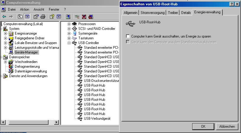

Versuch mal im Gerätemanager allen USB Root Hubs beizubringen, das sie das Gerät nicht ausschalten um Strom zu sparen, evtl behebt es die Symptome. die Einstellungen für ACPI und Ruhezustand/Standby im Bios stehen richtig, S1 oder S3 Mode?
