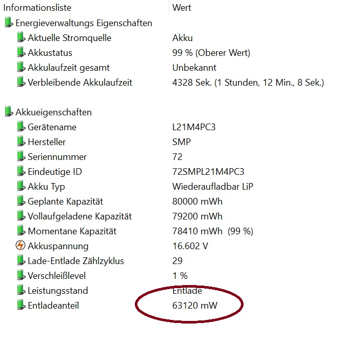

Dann benutze doch Aida64 und schau mal nach was das System so verbraucht.
So sieht es bei mir aus wenn ich cinebench r23 auf Akku laufen lasse (verbaut ist ein 12700H)
