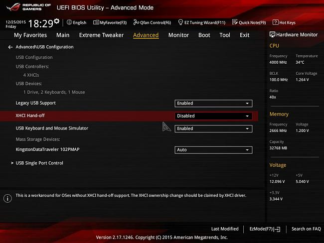

Kannst du uns sagen wie deine USB Ports eingestellt sind im BIOS (xhci usw.)
Hier ein Bsp:

Somerset schrieb:
Ja, weil die ASUS Software die Treiber bereitstellt oder runterlädt. Die Ports sollten aber auch ohne Windows (und der ASUS Software) funktionieren. Ist deine BIOS Version aktuell?
Hier ein Bsp:
Achtung XHCI Definiert wer deine USB Ports steuert (enabled = Bios, Disabled = bios deaktiviert und Windows steuert es an), dies sollte enabled sein, da windows sonst oft den USB 3.x chipsatz des mainboards nicht nutzen kann.
Der Legacy USB support, ist ein sehr langsamer Modus um kompatibilität zu veralteter Hardware zu gewährleisten. Diesen habe ich auf meinem MSI B550 Tomahawk deaktiviert. Seitdem unter vorbehalt keine USB Probleme mehr mit meiner G19 tastatur (mit internem USB hub) an USB 2.0 und keine Ausfälle meiner Soundblaster G6 soundkarte an den USB 3.x slots.

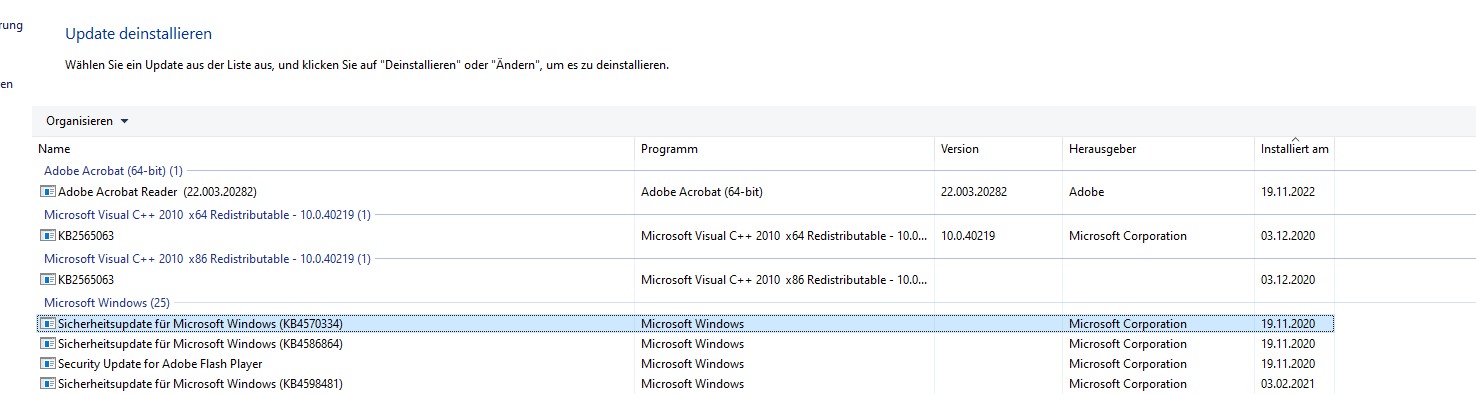

Habe das Problem übrigens erst, seitdem sich die folgenden Updates installert hatten...
Sobald ich noch das xyz Game starte, fängt es wieder (immernoch) an zu laggen .
