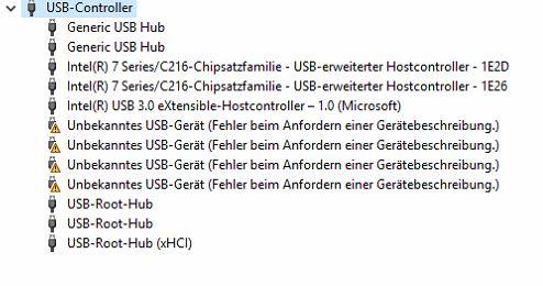

Im Gerätemanager habe ich 4 Ports mit: unbekanntes usb-gerät (fehler beim anfordern einer gerätebeschreibung.)
Dann hat 2x Generic USB Root, 3x USB Root Hub, und 3x USB Intel Hostcontroller.

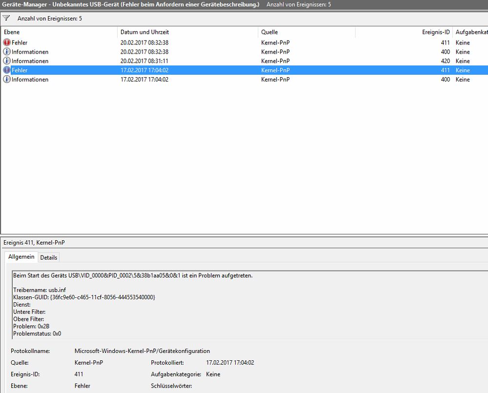

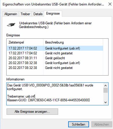

Ich weiss nicht ob das weiterhilft:
Was mir aufgefallen ist: Ich habe einen USB Stick hinten angeschlossen, dann im Geräte Manager den fehlerhaften USB Port (irgend einen) mit rechtsklick deaktiviert und aktiviert. Dann konnte es meinen USB Stick erkennen und ich hatte Zugriff drauf. Wenn ich aber den Stick von Hand entferne kommt diese Fehlermeldung wieder. Wenn ich den USB Stick unten rechts mit "auswerfen" entferne, dann kommt eine Fehlermeldung, dass es einen Fehler gab und der Stick noch in Verwendung ist. Danach ging keins der Ports. Seltsam.

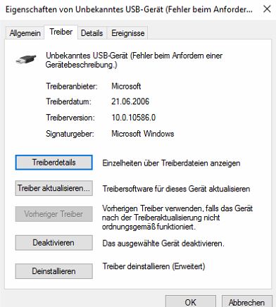

auf der CB Downloadseite kann ich keines der Intel Treiber installieren, da mein System nicht die Mindestanforderung erfüllt.
Aber ich habe es eh von der HP Seite heruntergeladen und installiert. Komischerweise steht immer noch, dass mein Treiber vom 2006 ist und nicht von 2016.
