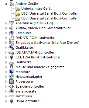

Habe testweise Treiber von der ASUS Seite probiert oder hier aus der Downloadsektion die Renesas USB3.0 Treiber. Kein wirklicher Erfolg. Anbei ein Screenshot vom Gerätemanager.

Und das "Unbekannte Gerät" ist mir auch nicht bekannt.
Es is nix weiteres angesteckt. Ich vermute, dass war mal meine WD Externe Festplatte die nicht richtig installiert (zu früh rausgezogen wurde) - oder so...
Habe dieses Gerät auch schon "deinstalliert", brachte nichts. Vielleicht doch was anderes?

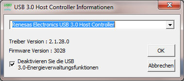

Hast Du von Renesas das USB 3.0 Host Controller Utility auf dem Rechner, dann sieh mal nach welche Version davon drauf ist, siehe Bild.
Ich hab diese USB 3.0 Host Controller Utility nicht? Wo bekomm ich diese her?
Hab den Treiber von der ASUS Seite erst vorhin grad nochmal neu installiert (also diese Version von dort) [Renesas_VUSB3_V20320_XPVistaWin7]
Bluetooth installiere ich nun.

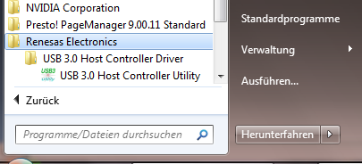

Den bekommst Du drauf, wenn der Treiber für den USB 3.0 Anschluss installiert wurde, von Renesas. Treiber sollte es bei Asus geben oder im DL Bereich von CB, siehe Post #2. Nimm den richtigen.

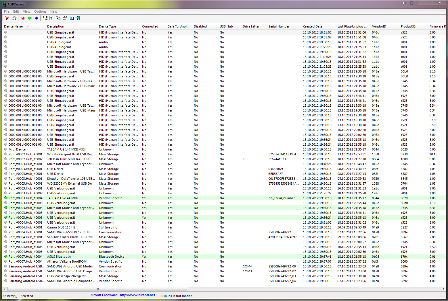

USBDeview zeigt folgendes an (Anhang)...
Was soll ich in der Software tun? Alle nicht-angeschlossenen Devices löschen?
Z.B. rausfinden welcher USB Treiber versagt und welcher der nicht installierte ist?
Und wie finde ich das raus? Eine kurze Erklärung wäre hilfreich.
