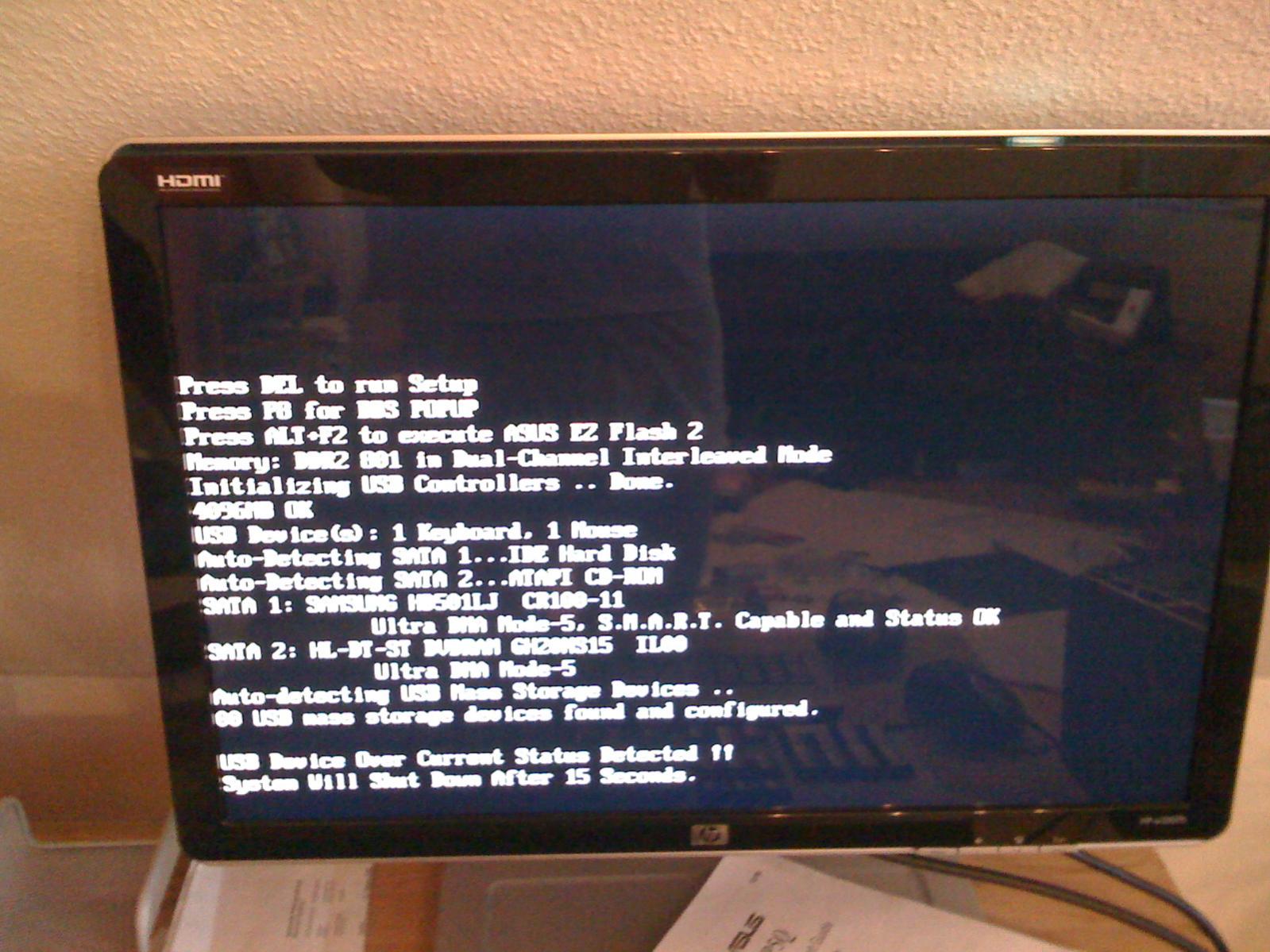

Ich baue gerade zwei Rechner zusammen! Beide haben jeweils das P5Q Board!
Wenn ich die USB für den Front Panel anschließen will bekomme ich immer folgende Fehler Meldung bei beiden Rechnern. Ich hab schon bei google gesucht aber hier zu nichts gefunden. Ich hoffe ihr könnt mir helfen. Das Gehäuse ist das Sharkoon Rebel 9!
"USB mass storage device detected"
Hast du schon was am USB-Port hängen beim booten?
Wahrscheinlich hat der Front USB einen Kurzschluss. Früher arbeitete ich bei einem großen PC Händler in der RMA Abteilung. Da hatte ich viele Gehäuse mit derartigen Problemen.
Also entweder nicht anschließen oder das Gehäuse reklamieren.
Gruß Jo
Meint ihr es liegt am Gehäuse? Es ist ja bei beiden. Es ist noch nichts angeschlossen!
das 2 boards den gleichen fehler haben ist unwahrscheinlich, kann also nur das gehäuse sein
