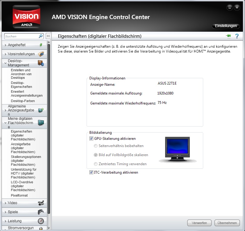

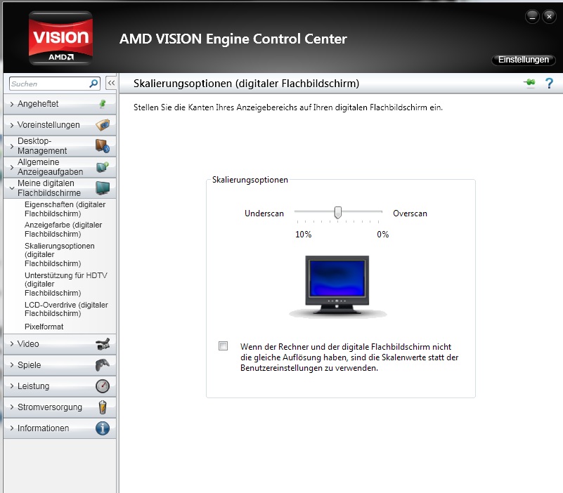

@Phantom2k:
irgendwie ist das alles merkwürdig.
Die Schrift kommt immernoch nicht so gut über HDMI, irgendwie sind die Konturen leichter verschwommen.

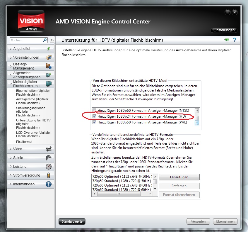

In folgende Screenshots vom CCC hab ich nun aber ne' ganze Ecke mehr aus, das rot eingekreiste ist nötig damit die Auflösung von 1080p wirklich anständig funzt.
Sonst geht der äussere Bereich immer über das Bild vom Asus.
Gruss Dennis_50300

@Dennis_50300: in dem zweiten Bild was du gemacht hast, schiebe dort den regler ganz nach rechts, dann ist es richtig. Wenn das Bild dann zu groß sein sollte musst du direkt am TFT/TV selbst noch den overscan deaktivieren, dann passt es pixelgenau. Was für einen TFT bzw TV willste denn überhaupt anschließen?
Und im dritten bild kannste die ITC Verarbeitung deaktivieren, verschlechtert meist auch das Bild.

Also der Regler bei Underscan/Overscan muss definitiv auf 0%. Ansonsten wärs mal interessant welchen TV/Monitor du anschließt. Bei Samsung Geräten muss man den Eingang z.B. auf "PC" umbenennen damit die ganzen Bild-"Optimierer" abgeschaltet werden.

Wenn ich auf 0% gehe dann hab ich einen schwarzen Balken quasi rund ums Bild, man kann das ja quasi garnicht deaktivieren, 0 ist ja genau die Mitte ansonsten hab ich Overlay oder eben Underscan.
Sieht man ja eigentlich aber auch in dem Screenshot, ich jedenfalls sehe keinen Haken den ich setzen könnte zum deaktivieren/aktiviren :(
ITC hab ich mal deaktiviert, eine Veränderung sehe ich dabei nicht wirklich.
