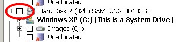

Bei KillDisk brauchst doch nur das Laufwerk auswählen und auf "kill" klicken und bestätigen.
