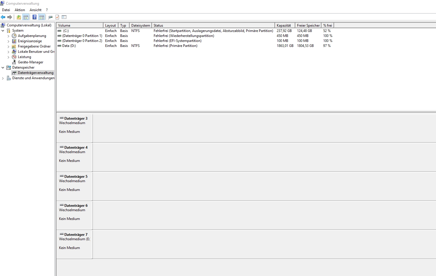

Allerdings erscheint er noch in der Datenträgerverwaltung, aber mehrfach (s. Screenshot).
Habe Laufwerksbuchstaben geändert, Treiber deinstalliert, Recuva und "Smart Data Recovery" versucht - aber es wurden keine Daten gefunden.
Aber keine Software kann auf den Stick zugreifen.
Was kann ich tun? Ich würde gern einmal an die Daten kommen bevor ich es wiederherstelle...

Wo ist der in der Datenträgerverwaltung gelistet? Auf dem Screenshot ist eine 250 GB (SSD?), eine 2 TB HDD und vermutlich die leeren Laufwerke von einem CardReader zu sehen.

"Datenträger Nr. 7" ist der, der nach dem Einstecken des Sticks erscheint.

Der scheint sich aber genau so zu verhalten wie @borizb es beschrieben hat: Stick zwar da, aber kein Speicher mehr.
Datenträger 7 hat aber keinen Speicher. Mit Software kommst du nicht weiter. Tonne auf, Stick rein, Tonne zu. Ist leider so.
Höchstens ein Profi (siehe meine Signatur) kann da noch was auslesen.
Wie borizb schreibt, ist da der Controller noch am Leben, kann aber eben nicht mehr auf das NAND zugreifen.

Nur durch einen Datenrettungsprofi der die NAND direkt auslesen kann. Eine andere Chance wäre, wenn der Stick mechanisch beansprucht wurde, also ggf. ein wenig durchgebogen ist, dass sich da nur Verbindungen gelöst haben und man diese ggf. nachlöten kann. Wenn die Rettung durch einen Profi wegen der Kosten nicht in Frage kommt, dann würde ich den Stick mal aufmachen und schauen ob da sowas wie unterbrochen Leiterbahnen oder abgelöste Pins zu sehen ist.
Oder einfach ein weiterer Fall von, Stick nicht abgemeldet und einfach abgezogen. Schrottet gerne auch den Controller und / oder die NANDs.
