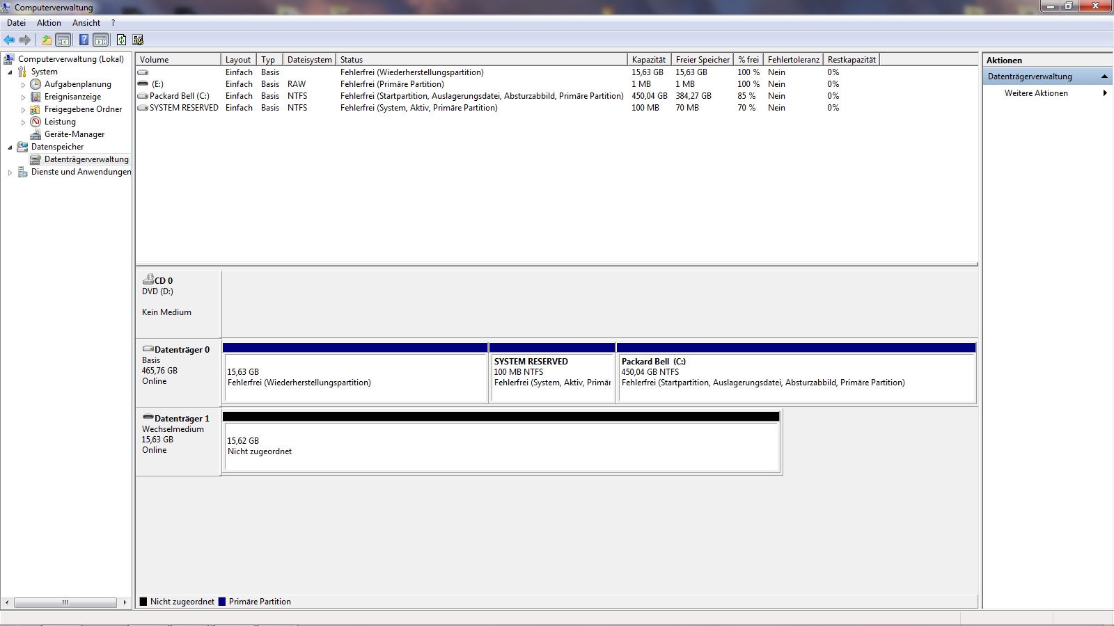

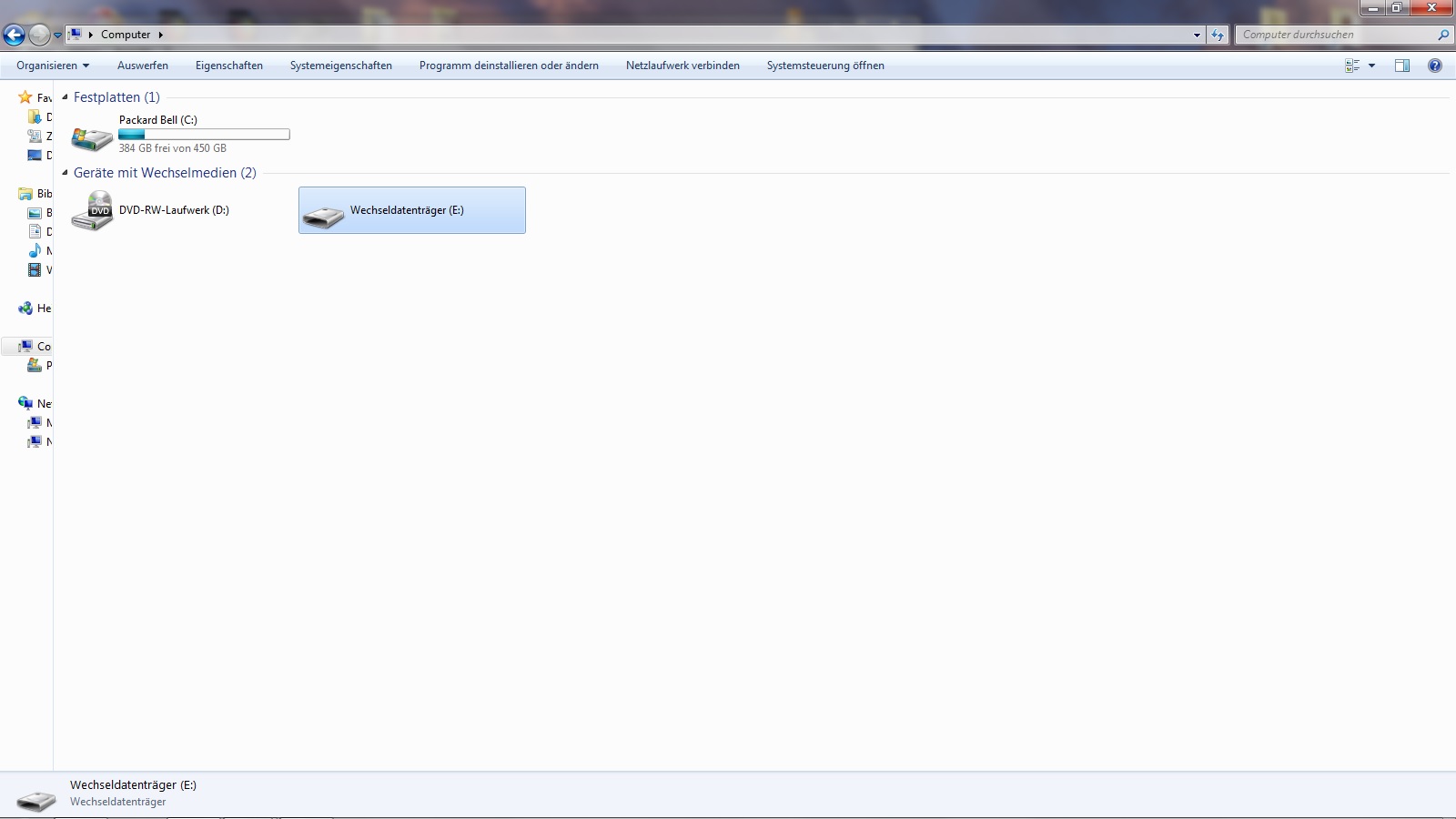

Guten Tach aus Hamburg
Habe eine Frage an die versieretn User hierim Forum.
Ich habe einen USB Stick der zwar unter Windows erkannt wird (siehe Fotos) aber nicht formatiert werden kann, zumindest nicht von mir.
Die Daten sind mir egal, ich möchte ihne nur wieder nutzen können.
Funktioniert Test Disk? Wenn ja wie nutze ich es genau?
Über eure Tipps würde ich mich sehr freuen.
Gruß Norbert

Rechtsklick auf das Laufwerk und "Formatieren" anklicken? Die Computerverwaltung ist dafür nicht nötig.
Deine Informationen sind sehr dürftig.
Mittels Diskpart mal versucht den Stick zu cleanen damit er als neu erkannt wird und dann eine Partition erstellen und formatieren? Momentan wird ja nur 1 MB erkannt von den 16 GB, hattest Du den mal an einem TV angeschlossen?

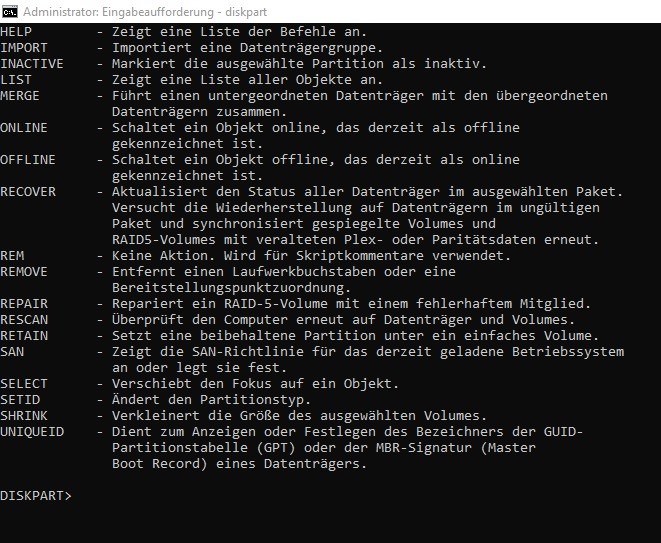

@sirzo: Danke für deinen Tipp aber ich finde den Befehl "clean" nicht, siehe Foto.
Hallo nochmals,
man sollte auch lesen können...
Mit Diskpart wiederhergestellt.
Nochmals danke an alle eure Tipps
