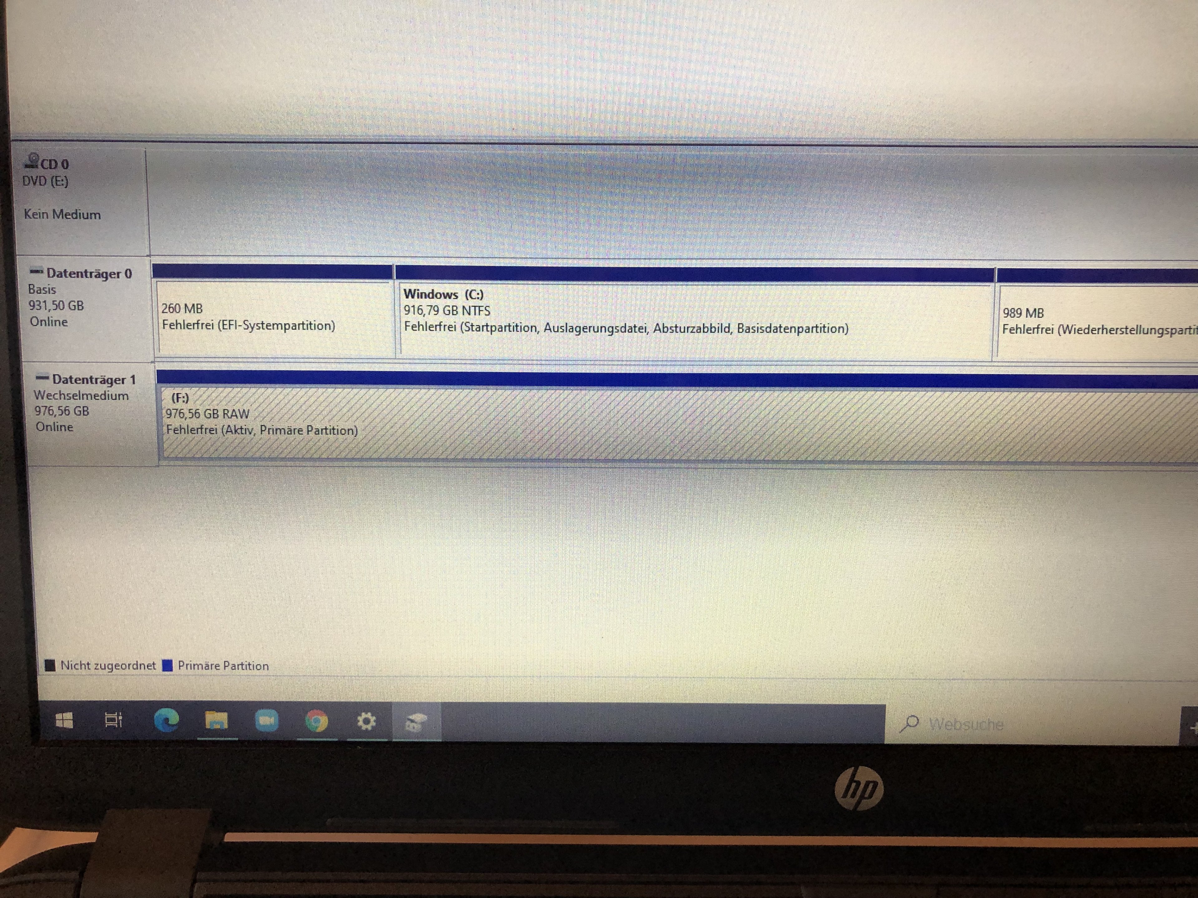

Es wird mir angezeigt, dass das Dateisystem RAW ist. Was immer das bedeutet
Das bedeutet, dass kein Dateisystem auf dem Datenträger erkannt wurde. Aus Sicht von Windows ist der Stick nicht formatiert.

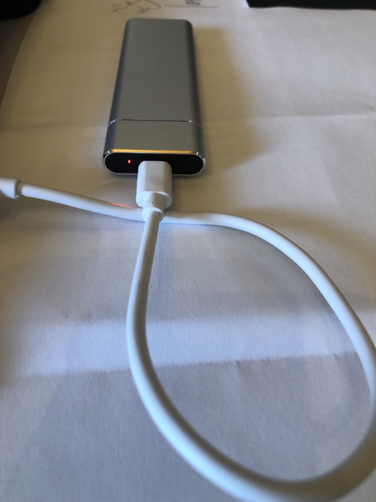

Foto folgt :-)

Google Lens hat den Stick gefunden anhand deines Bildes.
Zumindest einen mit dem Gehäuse.
Und das sind keine guten Nachrichten (wie schon vermutet).
Die Bilder stammen ebenfalls von einem angeblichen 1TB Stick.
