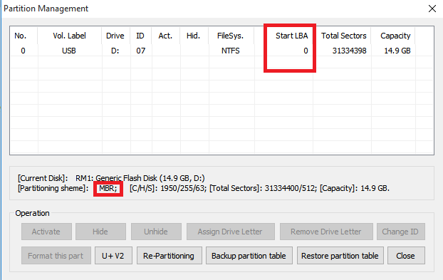

Eine Frage hätte ich trotzdem, wie ist es denn dann möglich den Stick als HDD mit MBR (GPT ist beim USB Stick ja sinnlos) und start LBA bei 0 zu formatieren, so wie ich es gemacht habe ^^?
Dann habe ich ja eine total instabile Partition, weil das MBR dann keine Metadaten ablegen kann, richtig?
Danke sehr, LG :)
Mit MBR geht es nicht eine Partition bei LBA 0 anfangen zu lassen, da ja die Partitionstabelle im LBA 0 steht. LBA 64 ist glaube ich der erste LBA den man gewöhnlich nimmt, Win XP nah meine ich LBA 63, aber dann stimmt das Alignment nicht.
Eben, habe ich mir auch gedacht.
Ich weiß nicht, ob es stimmt, aber es geht scheinbar ^^. Daher bin ich auch so verwirrt ^^. Siehe Anhang.
LG
Das kann nur ein Bug des Tools sein.
