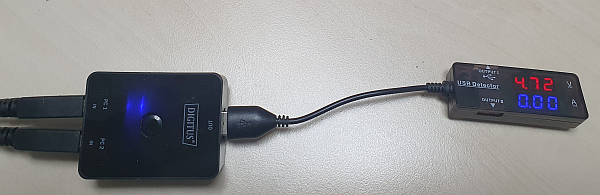

In Kundenrezensionen zu USB Umschaltern bin ich auf ein mögliches Problem/Risiko gestossen.
Der Schreiber hatte festgestellt, dass auch an einem Eingang ohne PC Spannung anliegt. Das lässt sich leicht testen indem man an einem Eingang einen PC anschaltet und am anderen nur einen Hub mit Status LEDs oder, falls die Eingänge entgegen der Norm USB-A Buchsen sind, indem man da direkt eine LED Lampe oder ein anderes Gimmick anschließt, das Strom über USB benötigt. Falls die Spannungen an den USB Ausgängen der beiden Rechner nicht identisch sind oder einer im ausgeschalteten Zustand die USB Ports spannungslos schaltet, können dann Ströme IN einen PC fließen und das ist aus gutem Grund nicht akzeptabel. Schutzdioden in den spannungsführenden Adern wären nur eine Lösung wenn der Umschalter den Spannungsverlust über ein eigenes Netzteil oder Spannungswandlerschaltungen ausgleicht. Der Spannungsverlust mag gering sein, könnte aber die Ursache diverser Probleme an solchen Umschaltern sein.
Es wäre schön, wenn möglichst viele Besitzer eines solchen Umschalters mal testen können ob bei ihrem Modell so etwas auftritt. Wer die Möglichkeit hat, kann auch gern mal die Ausgangsspannung am Clientport messen. Falls da weniger rauskommt als der aktive PC hergibt, kann das allerlei Probleme erklären.
Da ich nur USB2 für Maus/Tastatur benötige könnte ein mechanischer Umschalter gut genug funktionieren. Die scheinen aber Qualitätsprobleme zu haben. Zumindest wird in mehreren Rezensionen über Ausfälle schon nach ein paar Monaten berichtet.
Hm, ich habe hier das mal mit dem Digitus gemessen. Direkt am PC messe ich am USB3.0 Ausgang 4,99 V, beim Out am Umschalter messe ich dann 4,72 V. Meinst Du das?
