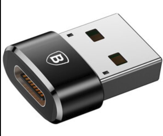

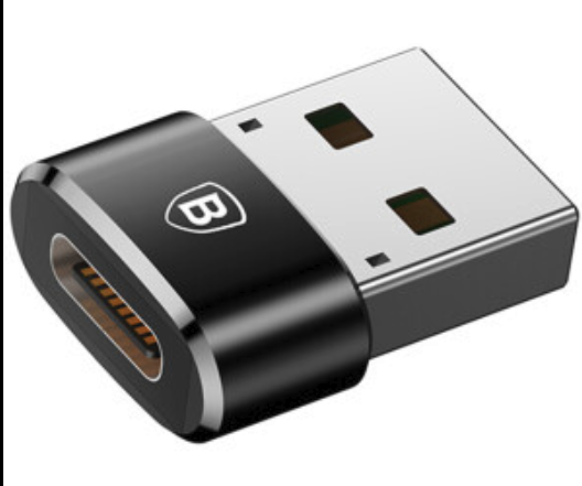

Wenn "nur" ein Anschluss vorhanden sein soll, so gibt es passende Adapter, die diesen Zweck erfüllen können.
Diese können auch recht klein ausfallen
und sind billiger als Lösung mit einer Karte. Für eine einfache Datenübertragung dürfte dies voll und ganz aussreichen.
Die Lösung mit der Steckkarte würde ich nur wählen, wenn die Datenübertragung beschleunigt werden soll.
