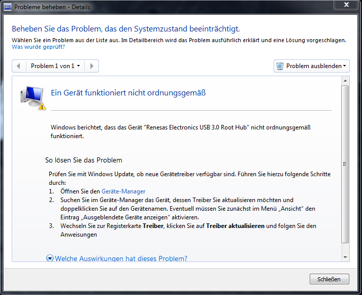

Also ich habe bis jetzt immer noch keine USB 3.0 Festplatte angeschlossen und trotzdem ist dieser Fehler aufeinmal wieder aufgetaucht. Ich werde die jetzt versuchen zurückzuschicken. Hab schon Transcend kontaktiert...

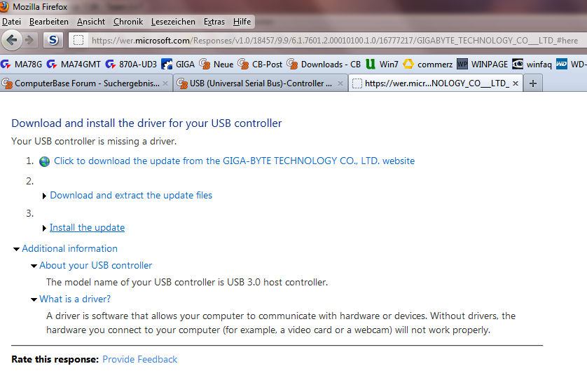

Wenn ich auf Fehlerbehebung gehe, wird mir ein Treiber runtergeladen von der Gigabyte Herstellerseite mit der Version 20320, den habe ich natürlcih nicht installiert. Der Controller hat im Gerätemanager keine Fehler und läuft ohne Probleme mit meinen USB 3.0 Platten.
Windows 7 installiert ja nicht erst einmal den Treiber für deine 3.0 Festplatte, sondern für den HUB der Transcent Karte. Der HUB/USB Ports sind dann einsatzbereit. Dieser Treiber hat jedoch Konflikte. Solange diese Konflikte bestehen, nützt es auch nichts, eine 3.0 Platte an die Ports anzuklemmen.
Wird jetzt eine 3.0 Festplatte an die Ports angeklemmt, und diese Platte war noch nie an diesem HUB angeklemmt, installiert Windows 7 seinen Standardtreiber für diese Festplatte, so das es nicht bei jedem Einstecken der Platte nötig wird.
