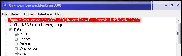

seit kurzem zeigt sich bei mir dieser Fehler an im Geräte-Manager.
Das hab ich erst seit heute als ich versucht habe einen Treiber zu installieren für USB 3.0.
Ich habe 2 Bilder gemacht. Vielleicht kann mir jemand weiter helfen. Danke...

Eine Sache verstehe ich auch noch nicht. Wenn ich den Driver Sweeper starte zeigt er mir folgende Einträge:
Fresco Logic - USB
NEC - USB
Das sind beide Treiber die ich schon vor längerer Zeit deinstalliert habe aber trotzdem werden die angezeigt!?

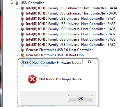

So habe jetzt versucht den Treiber zu installieren.
Das einzigste positive ist der Fehler mit USB (Universal Serial Bus)-Controller ist verschwunden.
Den Treiber hat er aber nicht erkannt:
RENESAS-USB3-Host-Driver-21281-setup
und als ich danach die Firmware starten wollte:
F302708FWUP1_alternatifblog.com
kam die Fehlermeldung:
Not found the target device.

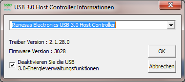

Einstellung ändern, wenn da zur Zeit der Haken gesetzt ist, raus und wenn nicht, rein.

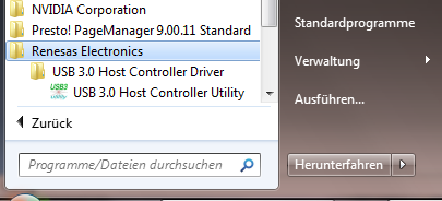

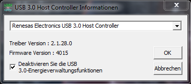

Starte das Utility, dann siehst Du was ich meine, siehe Bilder.

Du hast dann einen anderen Chip wie ich auf dem Gerät, deshalb die Firmware 4015, sonst passt doch alles. Strom hast Du dem Gerät ja wohl spendiert, vom Netzteil?
