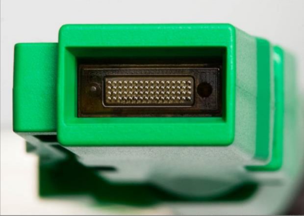

Ich meine, was für einen Grund gibt es, den nächsten USB-Standard nicht für 1 Tbit/s physikalisch auszulegen (gute Abschirmung, dicke, mehradrige Leitungen) und dann erstmal 10 Jahre Ruhe zu haben?
Hat Intel/Corning doch MXC mit 800 GBit/s mxc2.png - aber halt noch nicht für USB und nicht mit Cu und nicht für Consumer ..
Der Aufwand ist halt nicht unbeträchtlich - und mit Cu wohl schlichtweg nicht in Reichweite. Wenn man bedenkt das die TB3 40 Gbit/s trotz aktiver und sauteurer Kabel nur 1 m Reichweite zulassen - wie sieht dann wohl die Leitungslänge bei 1 TBit/s aus ? Und statt des vollbestückten MXC Kabels mit immerhin 64 Glasfasern könnte man bei USB4.0 dann vielleicht eher 2 Stromstrippen, 2 Cu-Strippen für USB2.0, und 2 Glasfasern und bei 4 fach Wellenlängenmultiplex dann vielleicht 100 GBit/s je Richtung erwarten. Eigentlich hätt ich ja gehofft das das USB Forum vielleicht als Nächstes ne Glasfaser ohne Wellenlängenmultiplex mit 25 MBit/s ins Rennen schickt - aber nu diese "Zwischenlösung" mit 20. Hmpf. Scheint wohl immer noch nicht so weit zu sein. Aber auch den MXC Stecker gibt's noch nicht als kaufbare Schnittstelle - da steht noch die vorherige Integration der Intel Si Photonic Transceiver in die Intel XEONs aus .. genauso wie die angekündigte Integration von TB3 (Glasfaser oder Schwabbelbammelplatinchenkabel(wie beim XEON mit Fibre - brr)?) in die CPU ..
