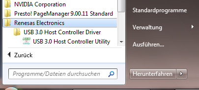

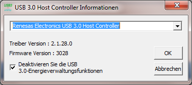

NEC Electronics Corporation USB3.0 Controller Driver V1.0.19.0 ist der Treiber, dann sollte es sich höchstwahrscheinlich um den "Renesas µPD720200 & µPD720200A USB 3.0 Host Controller-Treiber 2.1.28.1" handeln. Wenn Du den Treiber installiert hast, sieh im USB Tool von Renesas nach welcher Treiber und welche Firmware geladen wurden.

Ich traue mich ja fast nicht es auszusprechen, aber das mit dem neuen Treiber und dem Firmwareupdate scheint geklappt zu haben!
Habe gerade über 15GB in USB3-Schnelligkeit rübergeschoben und das ohne einen Muckser.
Vielen Dank an alle, die geholfen haben! :)
