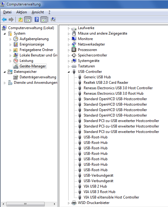

Was sagt denn der Gerätemanager, ist dort der Anschluss aktiv oder hat er Fehler (gelbes Rufzeichen) oder ist er evtl deaktiviert? Mach mal ein Bild und lade es hoch. Beispiel ist angehängt.
