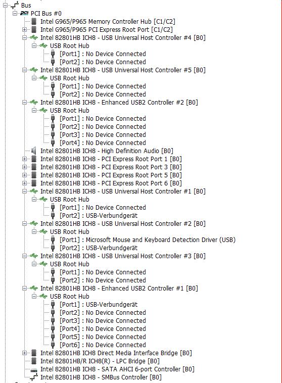

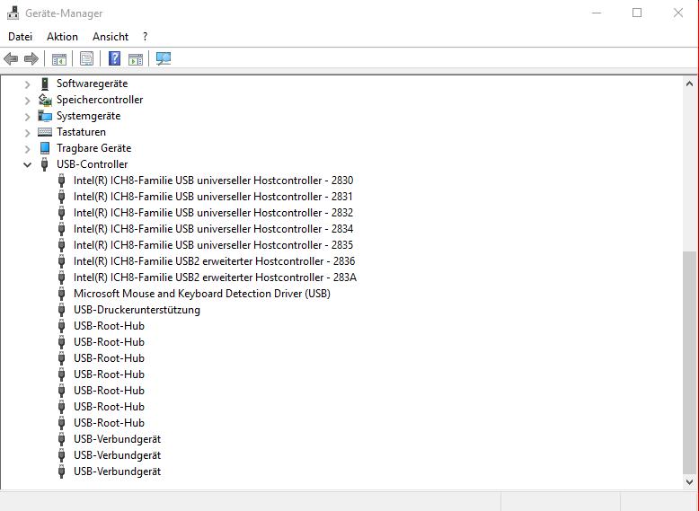

ich habe seit ca. 2 Wochen wieder das Problem, dass Win10 eigenmächtig meine Treiber der USB3 PCI Zusatzkarte überschreibt und somit unbrauchbar macht. Die USB3 Ports funktionieren nicht.
Das hatte ich schon mal. Die Lösung damals war die, dass ich den PC aus dem Schreibtisch ausgebaut habe und die USB Zusatzkarte gezogen habe. Da im Gerätemanager keinerlei Hinweise auf die Ports der US3 Karte vorhanden sind, ist es nicht möglich dieses Gerät gezielt mit dem funktionierenden Treiber zu versehen. Auch ein deinstellieren aller USB Geräte hat zur Folge,das Win10 nach erneutem booten alsses wieder so einrichtet wie es vorher war. Nämlich falsch.
789242
789243
4 Ports davon sind USB3. Aber welche?
Hat jemand eine Idee wie ich das auseinander bauen meines Schrebtisches und ziehen der USB3 Zusatzkarte vermeiden kann.

Auf den Screenshots ist gar keine USB3 Karte zu sehen, entsprechend auch keine USB3 Ports. Entweder fehlt ein Teil oder die Karte wurde gar nicht erkannt - als wenn sie nicht richtig im Slot steckt.

Das ziehen der Karte bringt das Resultat welches nun die USB3 Ports sind, da ja wie nun schuckid auch bemerkt, dass gar kein USB3 Gerät angezeigt wird. Das ist wohl bei dieser Karte so. Und dann erst recht wenn Windows da seine Treiber drüber bügelt. Die USB3 Ports haben einwandfrei funktioniert. Ja bis eines Tages ein Update kam. Ich denke es was das Update auf 1809.
Ich denke es gibt einen Weg Windows10 daran zu hindern wenn die richtigten Treiber wieder installiert sind.

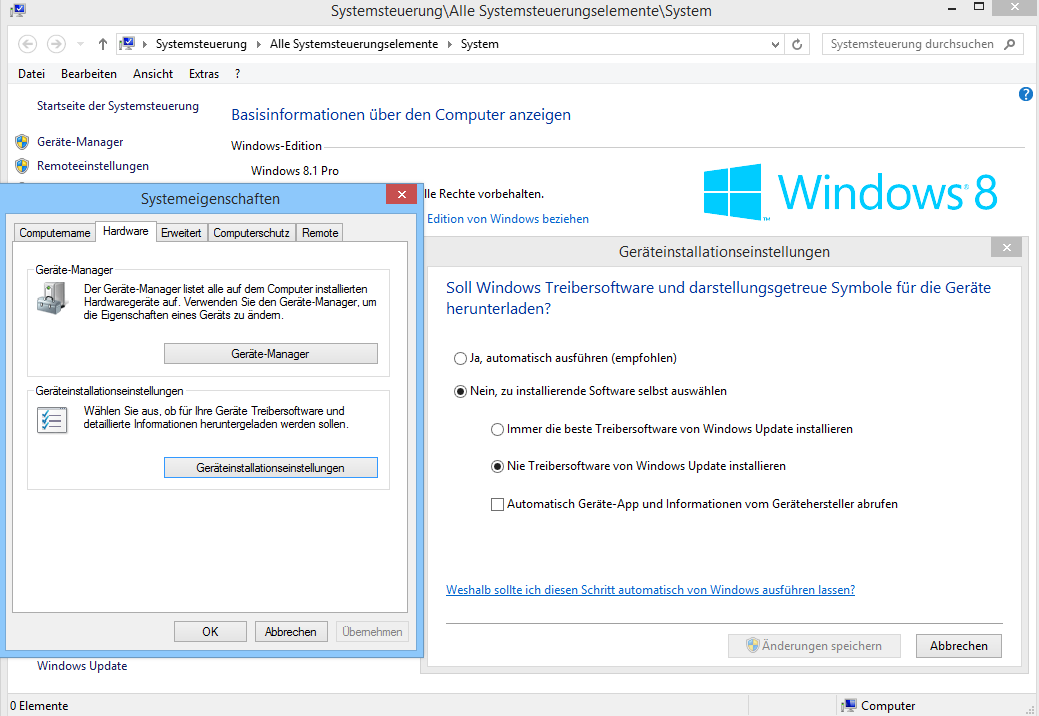

Das Windows selbständig Treiber installiert läßt sich in den Eigenschaften von "Dieser PC" => Erweiterte Systemeinstellungen => Hardware => Geräteinstallationseinstellungen abschalten.
Es kann sein das die Karte oder der PCIe Slot defekt sind oder die Karte steckt nicht richtig im Slot.
